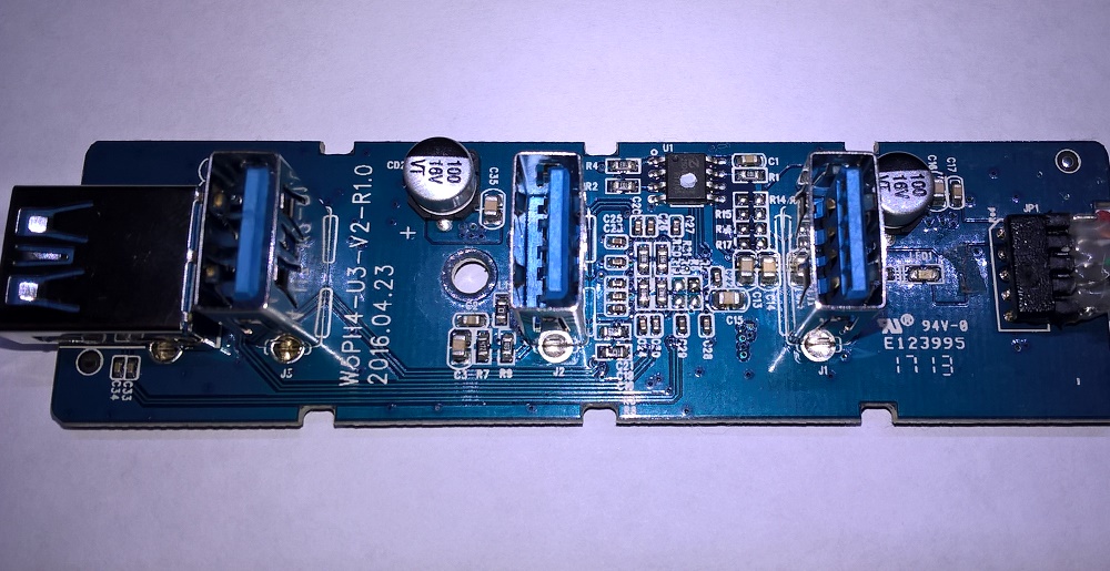

ORICO w5ph4 USB 3.0
Вложений: 6
ORICO w5ph4 USB 3.0 относительно не дорогой, маленький, работающий почти со всеми планшетами HUB, к которому добавив внешнее питание можно смело подключать внешние HDD. Чип внутри VL813, хотя продавцы в описании пишут VL812. Здесь немного информации о собственном энергопотреблении. Доработка проста и не требует специальных знаний. Достаточно "дружить с паяльником"...

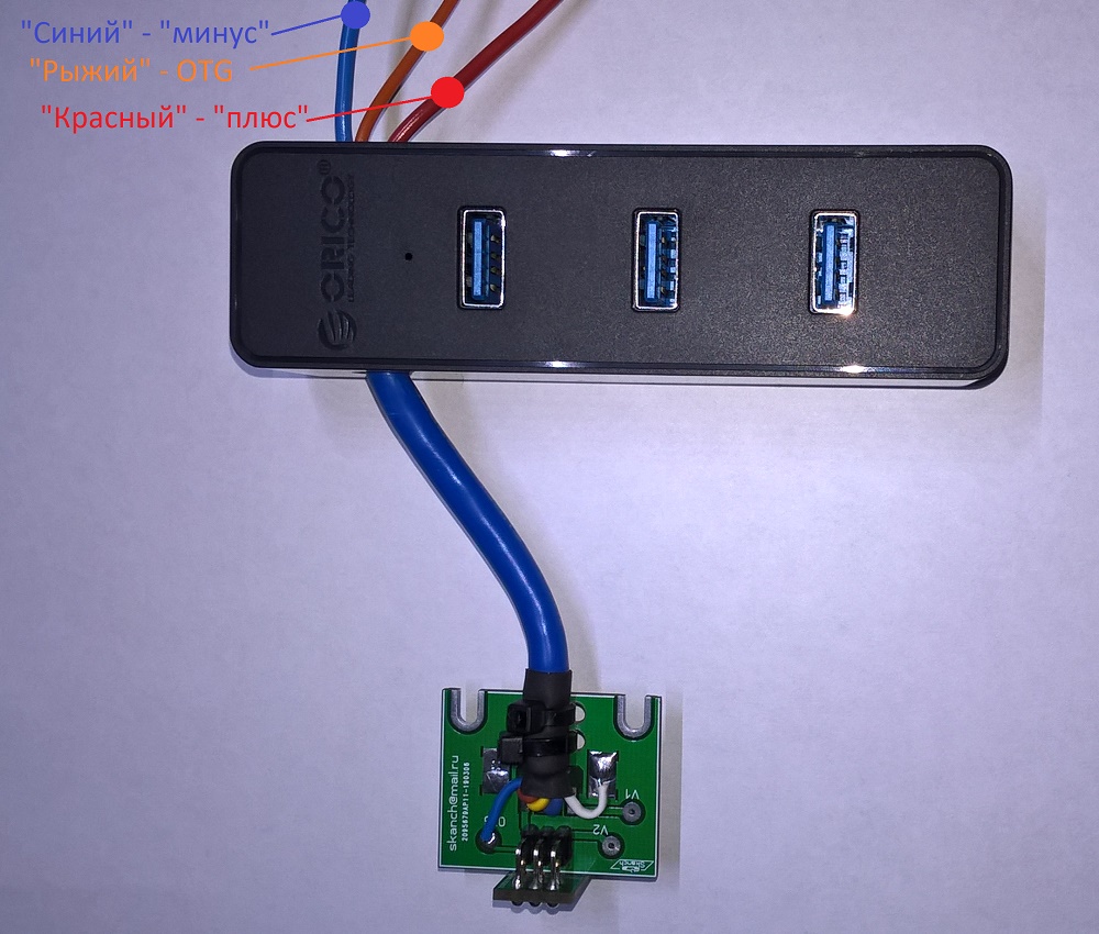

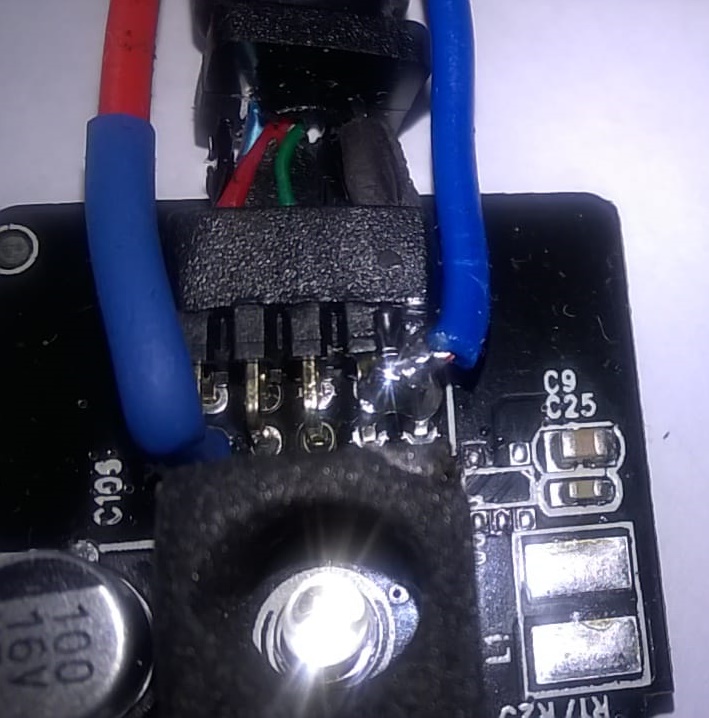

Внутри HUB-а разрезаем "ножку" разъёма на которую приходит +5В со стороны планшета (получаем кабель с разрезанной линией +5в).
Вложение 50215Вложение 50216
Припаиваем провод сечением 0.75 мм.кв. к тому контакту, который на плате - это будет провод, который нужно будет подключить к +5В внешнего DC-DC преобразователя.
Вложение 50217
С противоположной стороны разъёма крайний контакт-это общий "экран" кабеля USB, второй с краю - "минус". Эти две ножки просто спаиваем вместе и выводим наружу провод, который подключаем к "минусу" DC-DC преобразователя.
Вложение 50218

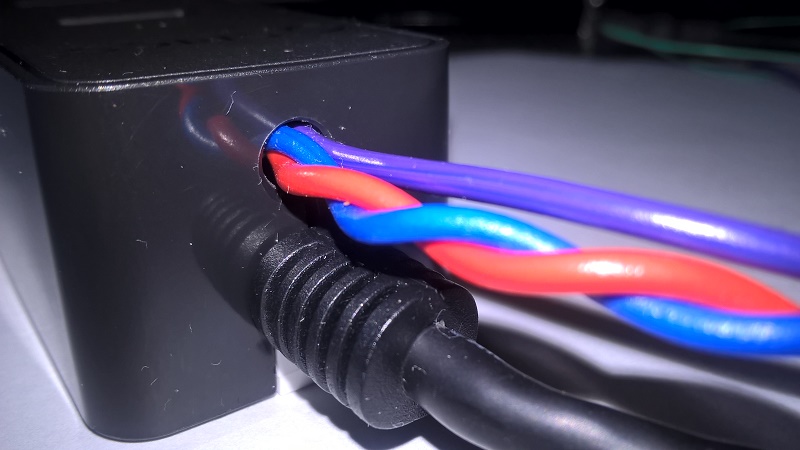

Сверлим отверстие в корпусе и через него выводим провода наружу.
Вложение 50219
Напряжение на преобразователе должно быть не выше 5.3В.
Добавив угловой разъём microUSB вместо USB-A 3.0 с выведенной линией OTG получим компактный HUB, который можно разместить за планшетом и управлять им, как по OTG, так и питанием самого HUB-а.
Вложение 50220
P.S. Третий провод из корпуса HUB-а это управление линией +5В на конкретном USB-гнезде в HUB-е для подключения EasyCap и к теме питания HUB-а отношения не имеет.
PP.SS. Если припаять провод на разрезанном контакте разъёма внутри HUB-а к оставшемуся "кусочку" ножки, вывести провод наружу и подключить к дополнительному DC-DC преобразователю с +5В, то им можно управлять планшетом "по обнаружению подзарядки на USB планшета".

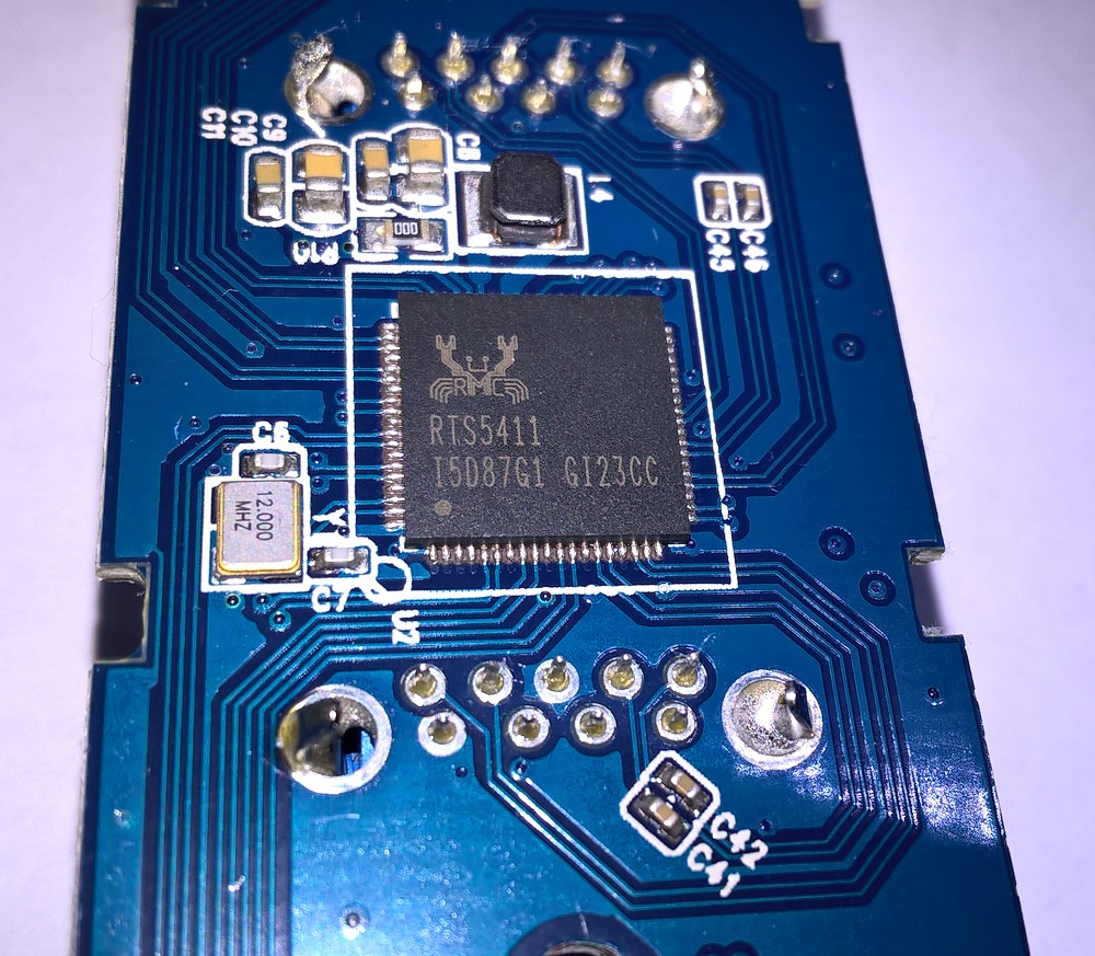

ORICO w5ph4 USB 3.0- тот, да не тот....
Вложений: 3
Переделывая очередной HUB ORICO w5ph4 USB 3.0 с удивлением обнаружил, что производитель сохранив внешние признаки ORICO w5ph4
Вложение 51252
использует контроллер не VL813 от "VIA Labs", а RTS5411 от "Realtek".
Вложение 51253Вложение 51254
Плата синего цвета, против чёрного с VL813.
HUB с RTS5411 работает нормально-флешки, звуковую определяет, но сам факт, что заявлен один чип, а стоит другой неприятно удивил (покупаю в основном здесь и нареканий никогда не было). Сказать с уверенностью, что именно этот продавец "накосячил" с информацией не могу - пару раз покупал в другом месте...
