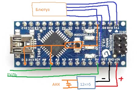

Ajlewka 19.06.2015 11:59
Оказалось не все так гладко. Даже через ремоут стииринг номиналы изменяются, но как то странно. Вот я завёл машину, значение допустим 550 и скачет +-4, в принципе норм. Минут через 20 оно уже становится не 550 а 510 например, и так же +-4, т.е. от 508 до 512 прыгает. Кто может подсказать почему такой скачок происходит? Питаю отдельно от планшета китайским преобразователем с 12В на 5В
armlive 19.06.2015 12:36
Сообщение от Ajlewka (Сообщение 330902)
Нарисуй к уда питание подашь на ардуино
Ajlewka 19.06.2015 13:48
Вложений: 1
Сообщение от armlive (Сообщение 330908)
http://pccar.ru/attachment.php?attac...1&d=1434707262
Рисовать нечего...

А подтяжку через плюс не делал и преобразователь какой ? Я бы минус на руль постоянный кинул иначе потенциал появляется. Качество твоего преобразователя, можно проверить заменив его на батарею и посмотреть разницу.

Ajlewka 19.06.2015 17:41
А1 и так на земле, через резистор. Все подтяжки есть, которые могут быть.
Чубака, как можно на выход 5V подавать входное напряжение? А без D13 почему-то не заработало. Не показывало ничего. ооооочень интересно почему, т.к. D13 только на светодиод заделан.
Chubaka885 19.06.2015 17:50
Сообщение от Ajlewka (Сообщение 330931)
Не можно, а нужно. Иначе не хватит питания микрухи. Делайте как нарисовал, без D13. А потом разберёмся с D13. Выложьте скетч.

Ajlewka, Вас понесло не в ту степь. Не важно будете Вы подключать по USB или по BT, основной вопрос у с питанием ардуины, оно должно быть стабильным без сильных разбросов, именно от этого зависит показания при нажатии кнопок, потому как это по сути резистивный делитель напряжения и на пине A1 ардуино оно измеряется. Если поменялось входное напряжение, тогда поменяется и напряжение на A1, а соответственно и значение кнопки. Подключайте стабилизированный источник питания как предлагает Chubaka885 к пину 5V, а еще правильнее как я уже писал, стабилизированный источник питания к хабу (наверняка он у Вас все равно будет), а ардуино уже в хаб и питание будет идти по USB, только не забудьте разорвать плюс в проводе от хаба к планшету. Не нужно Вам BT, от него только дополнительные сложности получите, типа автоподключения при запуске.
P.S.
Если используете родной скетч Remote steering wheel control тогда к пину D13 подключатся нужно обязательно, если использовать мой скетч, тогда подключатся не нужно.
armlive 19.06.2015 21:03
Вложений: 2
Делай так:
lti1 19.06.2015 21:36
Сообщение от armlive (Сообщение 330950)
Делай так:
Ещё раз, на VIN питание не нужно подавать. Лучше использовать нормальный внешний стабилизатор напряжения.
armlive 19.06.2015 22:12
Сообщение от lti1 (Сообщение 330952)
Почему еще раз, я что то пропустил, чем плох L7805???
lti1 20.06.2015 00:45
Сообщение от armlive (Сообщение 330956)
Почему еще раз
Потому, что Chubaka885 выше уже привел схему подключения.
чем плох L7805?
Тем, что в китайских клонах, что только не ставят. Мне попадалась мини которая вспыхнула, когда я её подключил бортовой сети автомобиля.
armlive 20.06.2015 00:52
Сообщение от lti1 (Сообщение 330961)
Эта схема для для разницы потенциометра, не самая лучшая. Тут со мной те кто понимает, что такое индукция и электрическое поле, спорить не будут, да и не нужно.... Скетч поправить не проблема
Вот это другой вопрос, тут я согласен, я сам не зря питаю их отдельно.
lti1 20.06.2015 01:33
Сообщение от armlive (Сообщение 330962)
Я вообще то про питание писал, а Вы о чем?:whistle:
