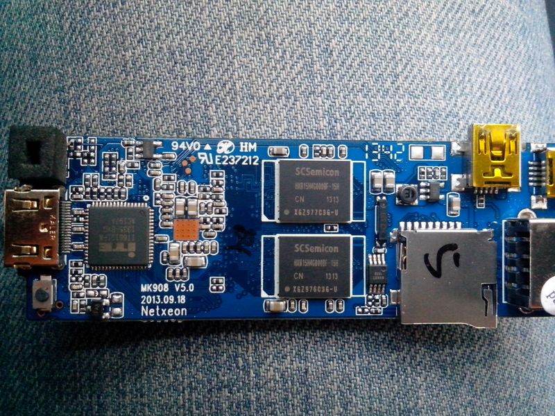

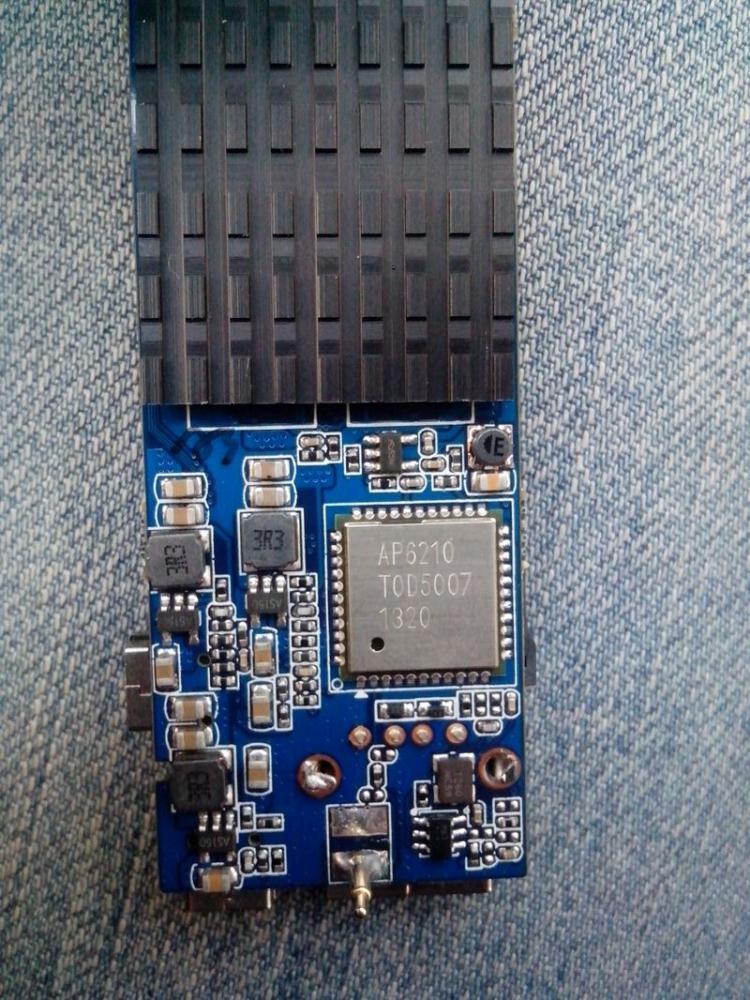

Sangreal 11.12.2013 12:37
Вложений: 2
Сообщение от rinatus007 (Сообщение 280313)
У тебя какой чип на свистке ? - Какая версия WiFi модуля ?
У меня проблем с коннектом нет вообще - чип wifi realtek rk3188.
Прошивка NEOTV CUSTOM ROM MK 802IV old WiFI 1.5
rk3188 - это чип процессора, не wi-fi.
На MK908 стоит чип Broadcom AP6210 - в нем совмещены wi-fi и bluetooth.
Кишки моего стика:
Вложение 33822Вложение 33823

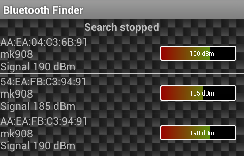

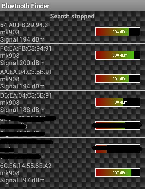

Поставил вчера вечером Finless 1.7a - думал решит проблему с блютусом, ан нет.
У меня для вас есть две картинки:
1) Включил свисток, включил блютус, выполнил телефоном поиск устройств, жестко обрубил питание свистка, снова включил, снова выполнил поиск и так несколько раз:
Вложение 33838
2) Включил свисток, включил блютус, выполнил телефоном поиск устройств, перезагрузил свисток программно, снова включил, снова выполнил поиск и так несколько раз:
Вложение 33839
Как можно догадаться, это все адреса одного и того же устройства, которые он имел за последние 5-10 минут работы. Меня уже берет легкая дрожь.
