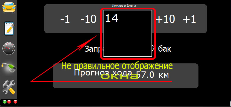

Для Lexx09
Вложений: 1
Lexx09, привет. Есть вопрос по поводу запуска OBDmain, в скрытом режиме. У меня не правильно отображается некоторые окна. Вот пример, и в этом скрипт виноват. В оригинальном запускеOBDmain, такого нет. Можно как то подправить?
Вложение 47215
Lexx09 14.04.2017 13:59
Поправить может только разработчик OBDMain, чтобы OBDMain корректно реагировала на изменение положения и размеров своего окна. Скрипт тут вообще не причем.
PS: Запусти OBDMain (не через скрипт), поизменяй размеры окна, и ты увидишь те же самые косяки.
Евген_21 21.04.2017 18:15
Сообщение от Lexx09 (Сообщение 385816)
Lexx09, извиняюсь что раньше не мог ответить.
Запускал я OBDMain оригинал, и изменял размеры окна. Все нормально отображается. На КарПК стоит разрешение 800 на 600 . Так вот ,запуск через скрипт отображение как на скриншоте ранее. Если просто запустить все нормально. dmn37 У тебя нормально отображается?
dmn37 28.04.2017 07:00
