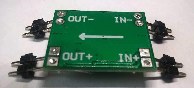

Мужики я тестил этот мр1584 почему то на 1.5а нагрузки плата грелась где то около 90гр. Вроде не подделка. Посмотрите по фото может кто различить?
https://i.ibb.co/Z2VtkZw/IMG-20190318-085106.jpg
skanch 18.03.2019 10:31
Вложений: 3
Сообщение от muslimun95 (Сообщение 409351)
...Вроде не подделка. Посмотрите по фото может кто различить?
Модуль похоже "оригинальный", но скорее всего с непропаянной площадкой под микросхемой. Отсюда и сильный нагрев при "низкой" нагрузке.
Для повышения работоспособности на нагрузках более 1,5А необходимо дополнительное охлаждение модуля.
Как вариант: модуль через термопрокладку с липким слоем приклеить к поверхности фольгированного стеклотекстолита, а саму готовую площадку можно закрепить или на задней крышке, или внутри планшета в углублении вместо батареи.
Паять провода нужно через контакты, как на фото. С обратной стороны модуля нужно стараться не допустить выступающих "капель" припоя из отверстий контактных площадок. Иначе не приклеить на радиатор.
Вложение 50931 Вложение 50932
Примерно так (естественно размер стеклотекстолита подбирается в соответствии с количеством расположенных элементов)
Вложение 50933
Этот вариант позволяет добавить к модулю LC - фильтры по входу-выходу, а так же дополнительный "бустер" в виде массива конденсаторов... Такое решение позволит расположить DC-DC преобразователь в непосредственной близости от самого планшета, что исключит проблемы с потерей напряжения на проводах на выходе модуля.
