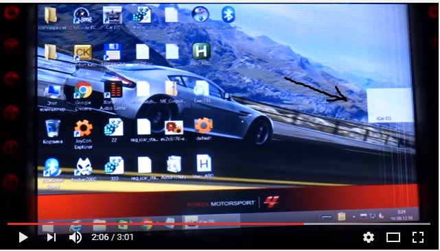

Krysanov 09.12.2016 19:50
Сообщение от Евген_21 (Сообщение 376963)
ОС не менял, все та же W7-64.
Евгений, посмотрел видео, хрень полная... Вина этим мельтешениям -скрипты,имхо....убери их совсем с автозагрузки, запусти ручками икар, в настройках икара поставь автозагрузка программ (сами программы укажи так, сначала фубар, потом блюстак)... Должно быть так.. после запуска икара, запускается фубар, и следом блюстак...И никаких мельтешений...
Теперь оставь все так работать, и вытащи ключ зажигания.... И слушай когда у тебя перестанет работать кулер системника (у меня где то до 40 сек), теперь ключ назад и поврни один раз... Все должно запуститься мгновенно (если режим сон правильно настроен)...
Может зря пишу и ты уже это все делал?
На предыдущей сборке было все то же самое и мельтешение и глюки со сном... на этой (что в подписи все работает без единого скрипта, но не работает Lexx09 икар..)

120705 09.12.2016 21:17
Сообщение от Krysanov (Сообщение 376967)
Сделал, как написано. Получил... Появился Икар, следом промелькнул на 1 сек Фубар, далее на 1 сек промелькнул 7ways.Сплошное мельтешение. А можно сделать так: Загружается стартовое окно Икара (Loading) секунд 5, а за это время подгружаются программы в фоне.(http://forum.oszone.net/thread-185121.html). Думаю мельтешений не будет. Как сделать не знаю....:whistle:

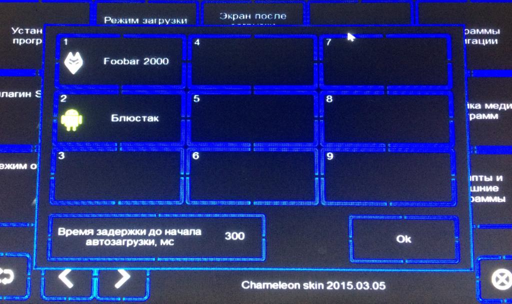

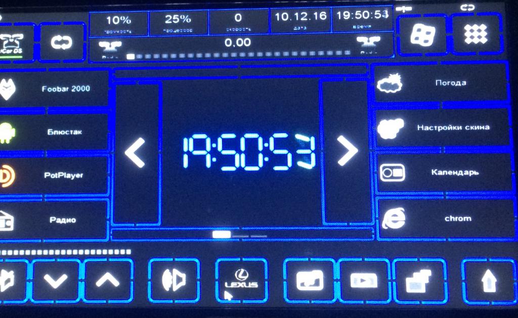

Krysanov 10.12.2016 17:25
Вложений: 3
Вот настройки икара
Вложение 45929
Вложение 45930
Вложение 45931
И ничего не мельтешит

seriousstas 11.12.2016 02:59
Вот настройки икара
Мельтешения нет совсем... смотри первое видео с моей темы..
Krysanov
А если закрыть-открыть Икар ?
на Твоём видео выход из сна с отключенным питанием!, когда идет восстановлене с диска(при включенной настройке "Гибридный сон").
В таком режиме (он аналогичен Гибернации) ты просто выводишь последнее состояние ПК,
а настройки влияють только на обычную загрузку (их нет смысла скринить), поэтому ты и не видишь
фоновой загрузки (которой обзываешь мельтешением)
Понятно ,что у тебя его нет , тк ты теперь не перезапускаешь Икар скриптом.
Сними такое видео (с перезагрузкой) : https://cloud.mail.ru/public/CABE/biK51FTdx
Я просто в собственной памяти Икара оставляю максимум одну программу,
поэтому у меня ничего не "мельтешит" при рестарте (либо обычном старте)
Что висит в памяти - можно посмотреть на вкладке "Экраны"
Это динамическая кнопка (5-ть квадратиков) .
Удалить от туда можно удержав пару секунд не нужный экран и он сотрется из памяти.
Не хватает кнопки "стереть память Икара".
Это только Lexx09 под силу ..
А вообще не хватает стерания из памяти жестом, как в андроид ))

Krysanov 12.12.2016 11:23
Стас, вот видео
120705 12.12.2016 14:23
Сообщение от Krysanov (Сообщение 377189)
Стас, вот видео
То, о чем писал в посте №414. После загрузки Икара проскочили окна программ (мельтишили), которые стояли в автозагрузке Икара. По феншую, пусть Загрузочное окно Икара дольше стоит, пока программы, которые торчат в автозагрузке, загружаются в фоне (не мельтишили во время загрузки). Вот это будет классика. КАк сделать не ......?????
Krysanov 12.12.2016 15:39
То, как на видео загружается комп и икар с моей помощью делаю крайне редко... поэтому не заморачиваюсь. При гипернации и сне мельтешения просто нет..
120705 12.12.2016 16:02
Сообщение от Krysanov (Сообщение 377212)
Конечно, без сомнений после гипернации мельтешения не будет. Но у меня после выхода из гипера, какое то время (мож. 4-10 сек) Икар тормозит, тач плохо реагирует. Потом проходит. Вот я мыслю замутить загрузку, о которой я говорил выше...
