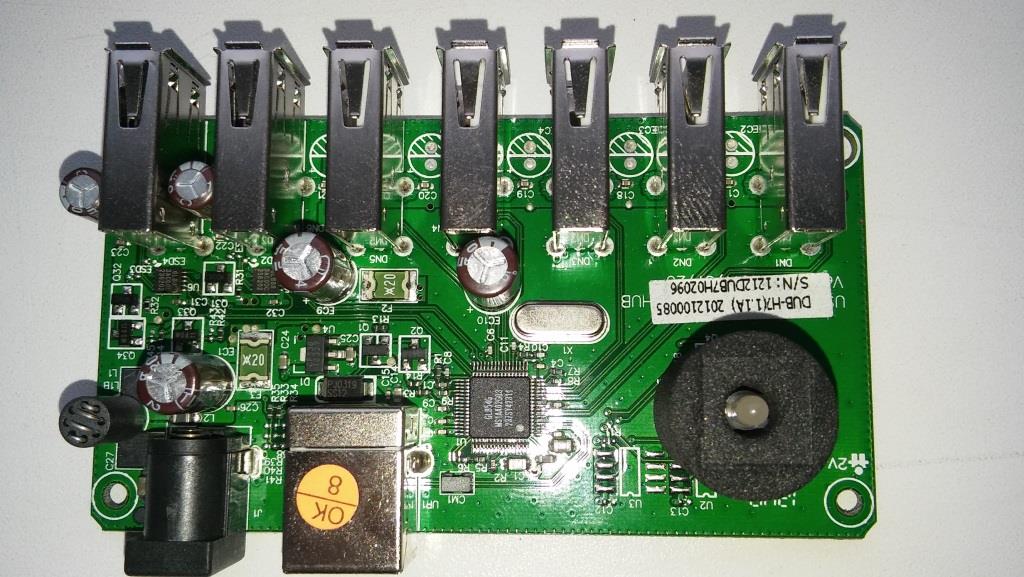

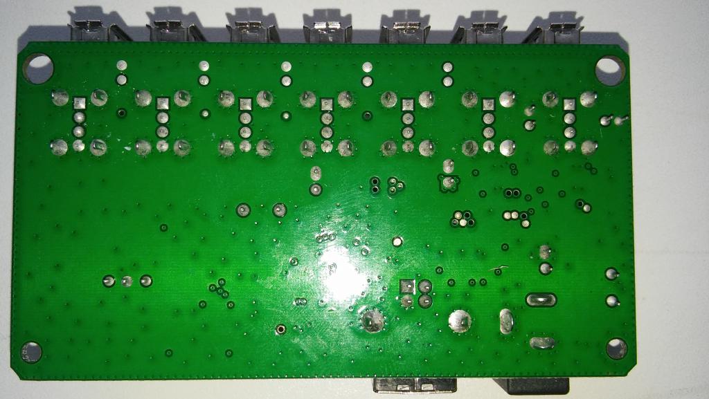

blogsylar 21.03.2017 09:30
Сообщение от oleg707 (Сообщение 381757)
а что внутри? можешь сфоткать?
http://imgdepo.com/id/10430917.jpg
http://imgdepo.com/id/10430918.jpg

Вложение 47224 добрый день, помогите пожалуйста где сдесь разорвать питание +5В в проводе OTG между планшетом и хабом, и установить перемычку?D-Link Dub-H7
MorFei 16.04.2017 16:04
Вложений: 1
Вложение 47225
skanch 16.04.2017 16:16
Сообщение от MorFei (Сообщение 385927)
... и установить перемычку?D-Link Dub-H7
http://pccar.ru/showpost.php?p=363902&postcount=313
MorFei 16.04.2017 19:34
Спасибо большое
