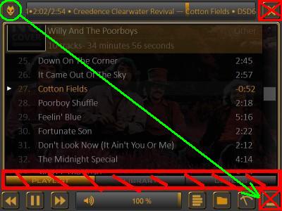

sirota 12.07.2013 14:30
Сообщение от macarych (Сообщение 264066)
Привет всем. Да, сборка растянется под любое разрешение, специально рисовать, я думаю, нет нужды. Если при этом, круглая шкала vu meter'a станет овальной, надо кликнуть по ней правой кнопкой и выбрать Layuot > Lock aspect ratio. Это на ББ, на тачскрине с мышиными жестами свои заморочки, мне не ведомые.
Спасибо за подсказку.
Уже другое дело...почти округлились :yes2:
http://s019.radikal.ru/i613/1307/e0/6198ab095dec.jpg
macarych 12.07.2013 15:15
http://rghost.ru/47370821/thumb.png
Это 1024х614, как бы, не должно быть никаких "почти".
ClipoMan 12.07.2013 15:42
Там снизу еще панель задач не дает распрямиться.
sirota 12.07.2013 15:46
macarych
Сообщение от ClipoMan (Сообщение 264079)
Наверное так и есть, но без нее(панель задач) ни как...хотя можно задействовать полупрозрачную кнопку....я так пробовал но пользоватся не совсем удобно без нижней или верхних панелей икара.
sirota 12.07.2013 16:05
Без панелей все кругло.
http://s017.radikal.ru/i413/1307/8d/ddcf7071af80.jpg
macarych 12.07.2013 16:12
Так значит надо еще уже, 614 - (верхняя панель икара + нижняя панель икара).
Сообщение от Bersenev (Сообщение 263826)
в данном шаблоне область для встраивания приложения имеет размеры 1024х480
Вот и попробуйте 480 пикселей по высоте сделать.
Правда, с этим индикаторами (ширина : высота = 2 : 1) выглядит не очень.

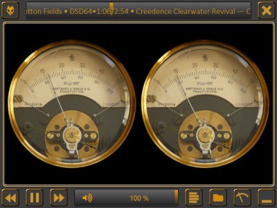

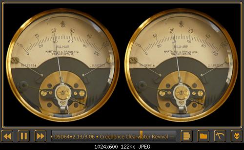

macarych 19.07.2013 07:31
Версия для встраивания, 1024х600.
7 inch v4.3.2 for iCar

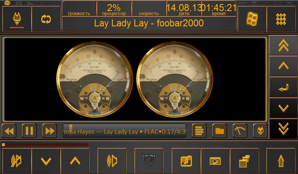

arvarc 14.08.2013 11:44
Вложений: 2
Сообщение от Bersenev (Сообщение 267251)
Я тоже не знаю, это тебе надо решать. Если фубар используется как встроенный плеер, то работают все стандартные функции и экраны икара, связанные с музыкой. Если как встроенная медиа программа, то всё зависит оот скина самого фубара. Но использовать фубар как внутренний плеер и как встроенную медиа программу одновременно НЕЛЬЗЯ.
Значит при запуске икара, музыка играет через фубар.
После полной переустановки IcarDs, и комментария Bersenevа на пару со внимательным чтением инструкции по встраиванию Foobar из этой темы форума, всё начало идти "как по-маслу"
Делай скриншот, так непонятно о чём речь
Пытался вчера сделать скрин, но "скринился" только нормальный экран, без каких-либо визуальных искажений..
Но вопрос решился полной переустановкой IcarDs,
а потом случайно нашлась причина того "тумана",-
туман начинает проявляться при увеличении яркости экрана, более чем 50%. Нормально отбражается изображение только на 50%.
Хочу сказать огромное спасибо Bersenevу, за быстрый и конструктивный саппорт,
также macarychу, за замечательную сборку Foobar'a.. Сборка просто респектище))
Вот как пока-что получилось:
Вложение 32324
Ещё по мере донастраивания будет миллион вопросов, уже сразу маленькая часть:
1)Смена шрифтов/Смена размера шрифта/Какое-нибудь "масштабирование" доступны к настройке? (как бороться наползанием надписей одна на другую, и вываливание надписей за пределы кнопок, да и часы с датой тоже)
Вложение 32325
2)Смена фона IcarDs на тот, которого нету в настройках(свой файл)?
3)Смена "логотип авто" на тот, которого нету в настройках(свой файл)?
4)Смена "splash screen"(экран привествия) на свой файл?
5)Смена приветственного сообщения на тот, которого нету в настройках(свой файл)?

Сначала пользовал этот интерфейс-
Вложение 32335
но, столкнулся с проблемой регулировки громкости, которой просто не нашёл, соответственно громкость регулировать не мог..
поэтому вынужден был перейти на этот-
Вложение 32336
Как можно добиться следующих изменений-
Вложение 32337
1) кнопку "свернуть" заменить на кнопку "меню фубара"
2) кнопку "закрыть" убрать вообще
3) на экране плэйлиста убрать панель с тремя кнопками "playlist""library""covers", я пользуюсь только вкладкой плэйлиста,
а панель эта только сьедает место, которого и так мало.
4) кнопку "плэйлист" и кнопку "визуализация" обьеденить в одну (чтобы из экрана плэйлиста переключала на визуализацию, а из экрана визуализации переключала в экран плэйлиста)
5) как-то добавить функцию/кнопку очистки плэйлиста

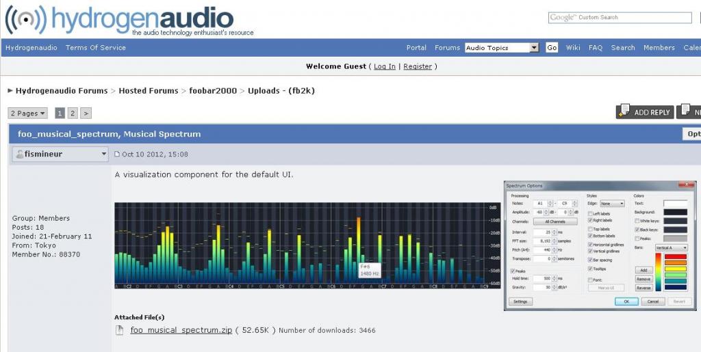

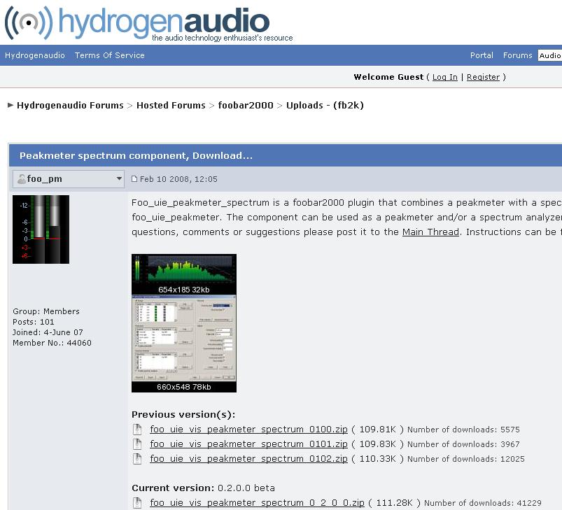

6) вместо визуализации с двумя красивыми аналоговыми штучками прикрутить вот это-
Вложение 32345
или, на ооочень крайний случай, это-
Вложение 32344
ссылки об этих штуках:
http://www.hydrogenaudio.org/forums/...howtopic=61145
http://www.hydrogenaudio.org/forums/...pic=97404&st=0
и ещё (ну это уж совсем будет нереально-фантастично):
7) эту новую визуализацию из пункта 6, сделать живым фоном на экране плэлиста вместо кратинок с артистами..

Пункты с 1 по 5: это не сложно сделать на том интерфейсе который вы использовали первым, тот что без верхнего тулбара. Громкость и прогресс проигрывания будут отображаться попеременно. Сделаю. По мере наличия свободного времени.
Пункт 6, предлагаю такой вариант: вместо стрелок - пустой "контейнер", куда с помощью правой кнопки мыши, можно вставить все что угодно, вставляете и настраиваете под себя.
Пункт 7, это да, не реально с этим плеером.

macarych 18.08.2013 00:20
В общем, будет как-то так.
arvarc 18.08.2013 03:56
Сообщение от macarych (Сообщение 267721)
)) Всё очень красиво и функционально ))
спасибо, что нашли время и откликнулись))
