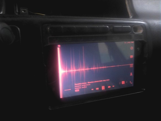

salo 06.02.2012 19:53
Вложений: 2
Сообщение от AlekSher (Сообщение 210137)
уровень зарядка аккумулятора тут не поможет.
проверял на аккамуляторе с 10.5 вольт, пока проверял играло все тише и тише, в конце эксперементов стало 8 вольт. думаю надо зарядить и проверить на заряженном.
Есть два варианта:
1. Программный - поискать на маркете эквалайзеры всевозможные DSP Manager, Audio DSP & EQ plugin
Пробовал, фигня полнейшая, очень искажает звук...
2. аппаратный - установить дополнительный предусидитель.
Сладеющий вариант после зарядки аккамулятора.
для теста на включенном планшете зажми кнопку включения и не отпуская её тапни по экрану на выключение. необходимо сделать:
1. снять аккумулятор;
2. к контактам к которым был подключен аккумулятор подключить зарядку, соблюдая полярность.
3. замкнуть кнопку включения планшета (можно просто зажать её механически, а можно запаять контакты на плате), что бы она всегда была нажата.
Зажал, выключил, включился и не выключался, кнопку держал зажатой...
на зажатой кнопке вынял батарею, вставил, планшет включился...
не понятно 2 вопроса:
1.как блокировать экран? и что делать если он заблокируется? или отключать её полностью чтоб светил все время?
2.зарядку которую вы предлагаете подкинуть вмето батарейки выдает 5В/1А, а на батарейке написано Normal voltage: 3.7V Limited charge voltage: 4.2V ...думаю 5в для него будет многовато!
Для удобств и украшательств можно использовать любой альтернативный лаунчер, например - ADWLauncher EX
это получится стандартный рабочий стол системы андройд...

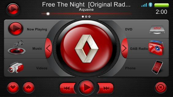

а я хочу что-нибудь на подобе "Centrafuse" просто привязку плеера к большим кнопкам, и прявязка программ к "кнопкам" ну и красивый интерфейс...(такую прогу мигом бы на маркете разобрали)
http://pccar.ru/attachment.php?attac...1&d=1328539886
ADWLauncher EX стоит, нифига не нравится...
мой всунутый планшет, рамка ещё в стадии разработки

Сообщение от salo (Сообщение 210151)
Дело вкуса, меня полностью устраивают альтернативные лаунчеры.
Ничто вам не мешает взять за основу приведённый вами скриншот экрана, установить его на заставку рабочего стола, и наляпать в соответствующие места стилизованные ярлыки. За наполнение ярлыков функциональностью и придание им любого вида будет отвечать, например Tasker.

salo 06.02.2012 23:12
Сообщение от AlekSher (Сообщение 210155)
написал разработчикам Андройд приложений о написании такого загрузчика должны помочь...
если примете участие в продвижении, опишите какие функции нужны и должны там быть то будет хорошо:spiteful:
пока хочется просто оболочку без всяких сильных наворотов...по типу приведенного скринсшота
tsynik 07.02.2012 08:06
Сообщение от salo (Сообщение 210188)
Бессмысленно. Если дублировать функционал Torque PowerAMP etc - будет не просто дорого, а запредельно дорого, и не факт, что будет работать.
"Вы просто не умеете их готовить". могу повторить один в один экран как на картинке выше с помощью, к примеру, ADW Launcher EX + Tasker. Tasker - этот мега-комбайн может всё. hint: Делаешь так: в ADW Launcher EX - выбираешь сетку экрана 7x10 (или 10x10) к примеру (чтобы точнее располагать элементы). Делаешь боковую панель оверлеем (чтоб не мешала геометрии) и удаляешь с неё значки, скрываешь таскбар (и делаешь в жестах его открытие по проведению пальцем по экрану вниз). Ну а дальше самое интересное: придумываешь, что и как должно работать на экране, и делаешь эти действия с помощью Tasker (текст текущего трека, пять кнопок аудиоплеера, запуск приложений с параметрами, хоть погоду картинками в зависимости от положения в городе и т.д.) и располагаешь это в выбранной ранее в EX сетке. Виджеты кнопок могут быть просто прозрачными или с эффектом нажатия. Обоиной - хоть ту красную хрень ))) Можно пойти дальше, и сделать кнопки с изменением графики в зависимости от происходящего. В общем, всё ограничивается только фантазией и временем на то, чтобы понять, как всё настроить в Tasker-е. Он у меня, к примеру, также пропускает начальный экран, стартует автоматом последний трек, останавливает его при вынимании ключа и полностью вырубает планшет, если вынут ключ зажигания и экран потушен, спустя 15 минут (о как). Что же до переключалки между приложениями - я модифицировал SoftKeys, добавив большие кнопки как в Car Home. На экране всегда плавающая кнопка, чтобы быстро переключиться из навигации в музыку или крутануть громкость. Выкладывал в этой теме.
vaultboy 07.02.2012 08:27
AlekSher
А можно подробнее про микрофон(гарнитура). Вы его куда вывели? и как практически получилось с длинной провода?
AlekSher 07.02.2012 09:50
Сообщение от vaultboy (Сообщение 210221)
на фото результата, пимпочка на панеле, которая чуть выше магнитолы - это и есть микрафон с кнопкой. Длинна провода в приделах обычной гарнитуры.
Если монтировать дальше, лучше использовать экранированный провод.
В идеале, кнопку с микрофоном можно смонтировать на руле!

vaultboy 07.02.2012 13:05
Сообщение от AlekSher (Сообщение 210227)
Увидел, когда пригляделся)
В таком положении нормально собеседнику слышно? или лучше все-таки микрофон выводить на козырек?

вот приблизительно что накидал в фотожопе....
прикрутить к ссылкам открытие программ и к кнопкам управления плеер.:yes4:
если у кого какие ещё идеи появится пишите!

переделанный Soft Keys это не совсем то что я хочу....
мне нужен лаунчер, по сути домашний экран....

настройка лаунчера
Вложений: 2
в общем настроил стилизованный лаунчер.
графика была предоставлена salo и после незначительных модификаций результат:
http://forum.pccar.ru/attachment.php...1&d=1329071867
Использованные программы
1. ADWLauncher EX;
2. Tsker;
3. MortPlayer Music;
4. MortPlayer Widgets;
5. DigitalClockWidget; (переименовать в apk)
6. Screen Filter. (работает как плагин к Tasker)
посмотреть как работает можно здесь

ИМХО, красиво, но малофункционально. Особенно радует обильное использование аппаратной кнопки назад и отсутствие всякой индикации проигрываемого трека и текущей радиостанции в режимах, отличающихся от плеера и радио. А что делать обладателям планшетов без кнопок?
Именно андроидные телефонные закидоны с кнопкой назад вынудили меня писать свою оболочку. У меня имитация оконного интерфейса плюс плавающие панели для управления плеером и радио в режиме навигации. Плюс рулевые кнопки, фм-радио, громкости-балансы и еще куча всего. Тем более, что у меня экран совсем не сенсорный... Потому, кнопки частично выполняют функции, которые обычно на таче.
AlekSher 13.02.2012 16:29
Сообщение от s.m. (Сообщение 210941)
Планшетов без кнопок навигации на android 2.х.... вроде как не нет?! Если я ошибаюсь ткните.
На планшетах с версией android 3.x... из аппаратных кнопок только вкл/выкл, громкость +*еще какая-нить няшка от производителя. Там кнопки навигации внизу экрана. Да и лаунчеры там другие...
Не хотите производить монтаж, так что бы кнопка назад была доступна? Не делайте. В этом случае лучше всего использовать планшеты на android 3 и выше... где таких кнопок нет.
Для управления плеером и радио достаточно кнопки гарнитуры, навешивать на экран какие-либо панели в режиме навигации мне лично не нра. В режиме навигации нужно смотреть на карту, а не на няшки.
Тем более у вас другой принцип управления - не сенсорный.
Все функции управления громкостью, балансами и эквалаёзером - спокойно выполняет штатная магнитола, в т.ч. и с руля.
Лично я не буду пользоваться данным лаунчером. Мне выше крыши достаточно стандартного оформления с заменой заставки на рабочем столе. Тем более, моё ИМХО громкостью нужно управлять не на планшете, а на усилителе, нерационально используется место на рабочем столе, кнопки управления плеером совершенно лишние. А в моей схеме выключение экрана необратимо без перезагрузки.
Данный проект настройки лаунчера был изначально призван показать возможности уже существующего софта, и что заниматься написанием программ стоит только в тех случаях, которые не реализованы в существующем софте, что не надо писать оболочки "всё в одном" которые будут только память хавать и тормозить.
Единственное, что у меня не получилось сделать с помощью этих программ, так это сделать кнопку размером на 2-3 ячейки.
Уважаемый s.m. внимательно ознакомился со всей веткой, и оценил те вещи, которые делали Вы. Они действительно далеко не каждому по зубам.
