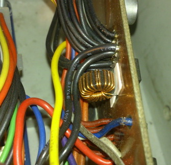

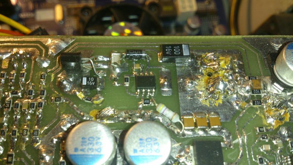

-12 особо не нужен, если com порт не будешь использовать. Попробуй другой диод еще - возможно у твоего большая емкость. Возьми другой шоттки попробуй(я брал 1N5819 с плат обычного сетевого бп - точно работает). Дроссель померил кстати - 15 микрогенри у меня! Ставил что было под рукой.
Может фотки еще помогут чем.
Вложение 33061 Вложение 33062

Что то там больше стоит чем на схеме. :))) сопротивление налеплено кондеры на +5 стоят. Взглянул на фотки и вспомнил, что кондеры забыл купить:))))
Albert.comp 03.10.2013 00:30
Да кондеров не жалко - лепил куда можно! Резюки параллельно стоят 2 штуки - просто нужного SMD не было под рукой. Кондеры полимерные, если новые - дорогие. Лучше мамку распаять старую.
