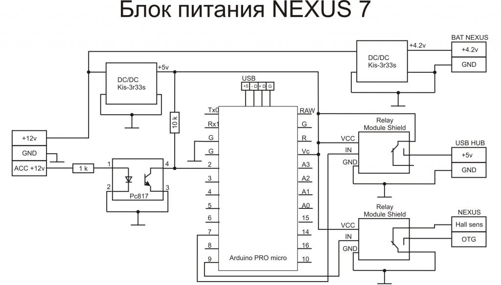

alexnf 02.11.2015 17:39
У меня БП работает на ардуино, вот схема:
http://pccar.ru/attachment.php?attac...0&d=1430309341
На 2 преобразователя внимания не обращайте, знаю что можно один, но так получилось...
Вопрос собственно в другом. Как избавиться от реле, в частности управляющим датчиком холла? Если поставить полевой транзистор, то в выключенном состоянии он должен быть открыт?
И еще вопрос, у меня есть несколько ключей выпаянных с материнских плат: K3296, b55nf03l. Можете посоветовать схемы их использования для управления 5-ю и 12-ю вольтами (асс машины и выход ардуины)
