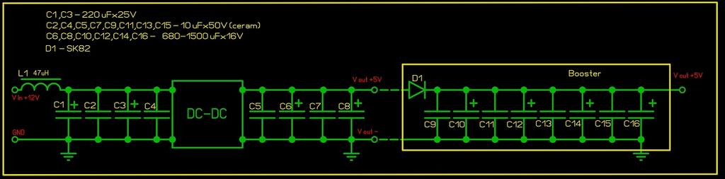

skanch 13.11.2018 22:29
Вложений: 4
Сообщение от shanay (Сообщение 406576)
... если емкости EXR увеличить немного на выходе после KIS, лучше может стать или это бессмысленно?
Можно увеличить, но в разумных приделах. Лучше ставить несколько конденсаторов параллельно для снижения ESR (эквивалентное последовательное сопротивление)- чем ниже этот показатель, тем лучше работает конденсатор. В импульсных блоках питания (а KIS именно такой с частотой преобразования - 340 кГц) электролитические конденсаторы шунтируются ("подстраховываются") керамическими, поскольку на высоких частотах электролиты уже свои функции не выполняют, а керамика работает отлично. Паять керамику желательно как можно ближе к электролитам (или прямо на их выводы).
Это эскиз платы"бустера" и готовая плата с конденсаторами ( скачивал из сети, но источник сейчас не нашёл). Понятно, что такое количество для планшета не нужно, но если ставить много и небольшой ёмкости (скажем по 220uF), то на выходе будет только лучше.
Вложение 50460Вложение 50462
Керамические конденсаторы почти всегда рекомендуют X7R или X5R типов.
"-Первый символ указывает самую низкую температуру, при которой может работать конденсатор. Буква X (как в X7R и X5R) соответствует –55°C.
-Второй символ указывает максимальную температуру. Теоретический диапазон составляет от 45°C до 200°C; 5 (как в X5R) соответствует 85°C, а 7 (как в X7R) соответствует 125°C.
-Третий символ указывает максимальное значение изменения емкости в температурном диапазоне компонента. Маркировка конденсаторов ––R (как в X5R и X7R) соответствует изменению ±15%. Емкость компонентов с кодом, заканчивающимся на V, может уменьшиться фактически на 82%! Это, вероятно, объясняет, почему конденсаторы Y5V не так популярны.
Источник.
Ниже схема, как вариант "обвязки" конденсаторами KIS-а и отдельно "бустер" для возможной "поддержки" LTE- версии...
Вложение 50465
На входе преобразователя LC-фильтр (L1-C1) для подавления возможных помех и конденсатор С3 для сглаживания пульсаций входного напряжения.
P.S. Добавлю, может не по теме... Если делать фильтр в блоке питания для подавления помех в авто, то ниже вариант такой схемы
Вложение 50463
shanay 14.11.2018 12:03
ух как много информации, как раз жду макетки с али. может чего-то попробую.
А диод не SMD такого типа есть SK82, который на али можно заказать?
skanch 14.11.2018 12:15
Сообщение от shanay (Сообщение 406588)
...А диод не SMD такого типа есть SK82, который на али можно заказать?
Любой Шоттки с током от 5А, напряжением от 20В и с как можно меньшим падением напряжения на нём. Когда конструкция будет собрана, то напряжение для планшета на блоке питания нужно выставлять с учётом замеров именно после диода Шоттки (сюда попадает и падение напряжения на проводах от БП ). И только после этого подключать к планшету.
P.S. "Бустер" после выставления напряжения на этой линии блока питания и перед подключением к планшету желательно разрядить.

creativ92 16.11.2018 21:14
Сообщение от skanch (Сообщение 406605)
На контроллере должна быть перемычка по "минусу". Тогда "%" не падают...
http://pccar.ru/attachment.php?attac...4&d=1515273596
есть, чуть по другому организована (идёт на общую массу планшета), все равно % падают.
skanch 16.11.2018 21:42
Сообщение от creativ92 (Сообщение 406606)
По другому не работает-только перемычка на контроллере. Это же Nexus!
Здесь немного подробнее о принципе работы контроллера, подобного как на Nexus. Вариант с "минусом" на общую массу на мат-плате или на корпус USB работает только на планшетах в которых контроллер батареи без "мозгов".
creativ92 17.11.2018 17:29
Сообщение от skanch (Сообщение 406607)
У меня не так, как в примере с самсунгом. На контроллер батареи подключен + и - от блока питания, также, как и была подключена батарея. Перемычку я недосмотрел, и теперь к контроллеру не подлезть, поэтому та же масса дополнительно идет на общую массу платы на планшете, поэтому в принципе получается то же что и с перемычкой. Планшет примерно часа 2 показывает 100% и что идет зарядка, потом что зарядка отключена и пошел разряд.
skanch 17.11.2018 18:14
Сообщение от creativ92 (Сообщение 406611)
...Перемычку я недосмотрел, и теперь к контроллеру не подлезть, поэтому та же масса дополнительно идет на общую массу платы на планшете, поэтому в принципе получается то же что и с перемычкой. Планшет примерно часа 2 показывает 100% и что идет зарядка, потом что зарядка отключена и пошел разряд.
Я не уверен, что "масса" контроллера батареи частично не развязана от общей "массы" мат-платы схемотехникой контроллера питания на самой материнской плате планшета - "масса" может прозваниваться через "паразитные диоды" встроенных Mosfet-ключей и в этом случае "массы" уже разные. Перемычка по "минусу" на контроллере батареи делается в том числе и для показания 100% заряда. Поэтому скорее всего нужно добраться до планшета и поставить перемычку.
mazay66 18.11.2018 00:06
Как такое возможно? Почему через 2 часа пропадает зарядка? Физически +5В подаете на разъем микро юсб?
