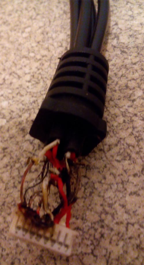

Добрый день!
Неправильное лабораторное подключение easycap привело к оплавлению проводов, неприятно если бы это произошло в машине.
easycap stk1160
если не трудно откройте корпус easycap посмотрите распайку 8 pin разъема, интересует последовательность проводов
CVBS, S-VIDEO, AUDIO(R), AUDIO(L)
фото пострадавшего прилагаю, заранее спасибо...
http://pccar.ru/attachment.php?attac...1&d=1416632917
NeverGone 22.11.2014 15:52
Сообщение от avcorp (Сообщение 311801)
Добрый день!
easycap stk1160
Не далее, чем вчера вскрывал.
Последовательность такая (считаю со стороны разъёма, как на фотке):
1: CVBS штекер
2: CVBS корпус
3: S-VIDEO красный провод (при подключённом шлейфе почему-то звонится на корпус AUDIO_L)
4: S-VIDEO белый провод (аналогичная петрушка, но звонится на корпус AUDIO_R)
5: S-VIDEO чёрный провод (и этот так же, звонится на корпус CVBS)
6: AUDIO_L штекер
7: AUDIO_R штекер
8: общий на корпуса AUDIO_R и AUDIO_L
Интересно, зачем оно коммутирует корпуса других разъёмов с S-Video, кто-нибудь знает, почему так?

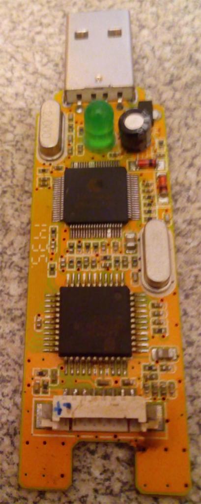

smit 23.11.2014 01:21
Вложений: 3
Уважаемые гуру .подскажите с таким вопросом: есть 3 похожих девайса.какой из них будет точно работать.оставить нужно 1 а 2 вернуть.как я понял тот что справа неподходит....остаются 2 . Желтый на stk 1160 и чип gm7113 . Крайний слева на utv 007 . По идее должен подходить на stk1160 лучше. А вот запустить картинку с камеры на компе смог только с utv 007. на планшете проверить сейчас нет возможности какой будет работать. Вот и прошу помощи и Вашего совета...

avcorp 23.11.2014 22:38
спасибо, все восстановил :)

NeverGone 24.11.2014 00:38
Сообщение от smit (Сообщение 311893)
Ну как бы у меня не такой как по ссылке...хотелось бы совет от человека у которого работает именно такие как представленный выше
Это, похоже, мне пост адресован был :) (ядро нашлось, спасибо)
STK1160 "считается" лучше... а чем проверяли, кстати?
В CarCam есть выбор устройства, STK1160/UTV007/EM286x, вот только насчёт работоспособности хз :)
У меня два STK1160 и с ними всё хорошо, по крайней мере на столе.
smit 24.11.2014 08:51
Сообщение от NeverGone (Сообщение 311898)
Проверял на Win 7*64. планшета нет сейчас чтобы можно было проверить.
Chubaka885 24.11.2014 12:42
Сообщение от smit (Сообщение 311910)
У Вас STK1160 с 4-мя видеовходами? Где то было написано (если мне не изменяет память), что он тоже будет работать, но только с первым входом по умолчанию.
