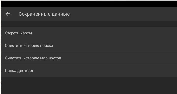

Евген_21 07.07.2017 18:57
Вложений: 1
Сообщение от Krysanov (Сообщение 389498)
Ребята, а где Яд навигатор хранит скачанные карты? Хочу их перезаписать, а то при установке Яд навигатора карт нет. Приходится по новой качать..
Так вроде, как в ян.навигаторе можно папку указать. И ее всегда держать как архив.
Вложение 47732
Меню-настройки-сохраненные данные-папка для карт - и дальше где сохранять. Вроде так будет удобней.
И сам путь, но это если выбрана папка на sdcard
/sdcard/Android/data/ru.yandex.yandexnavi/

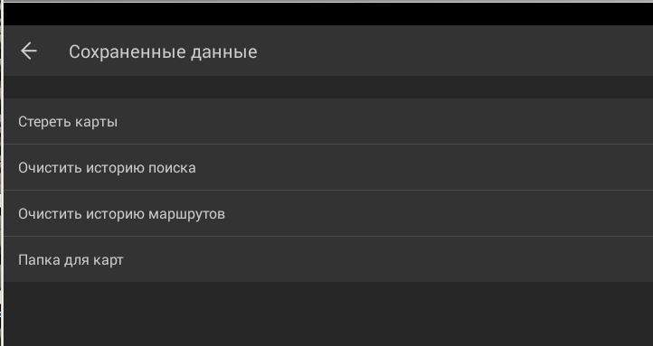

Krysanov 07.07.2017 19:17
Сообщение от Евген_21 (Сообщение 389506)
Вложение 47732
Пойду перекачивать карты. Спасибо
Krysanov 11.07.2017 16:19
Сообщение от Krysanov (Сообщение 389507)
Карты перекачал.. но в указанной Евгением пути не нашёл скачанных карт..
У меня по этому пути дальше есть files, в нем 5 папок и один файл:
Cashe, datasync, mapkit, navkit, recording и файл icons-ru_JP-2.00-v2.sqlite. И куда скачивается карта так и не выяснил. Пробовал поменять путь к картам не на Cd карту.. видно по загрузке, что процесс переносится, но куда хз. В интернете искал, но не нашёл ответа. Надоело по- новой скачивать карты...
Может кто знает ответ, буду признателен. Спасибо
