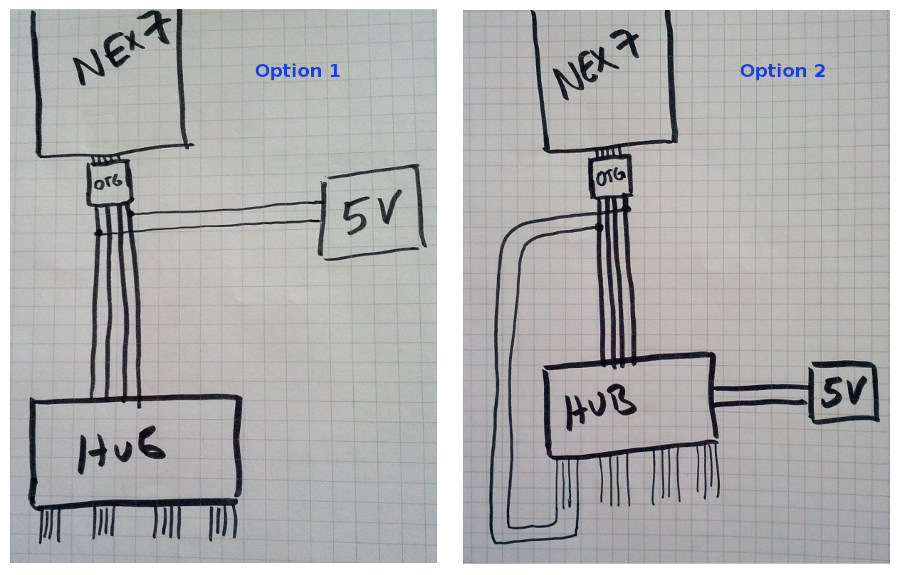

Denkos 21.05.2014 21:25
Сообщение от cherkasoff (Сообщение 297634)
3. Если окажется что планшет в режиме APX, то спасут ли его сделанные ранее файлы с картинки?
Спасут, если только это с вашего планшета.
cherkasoff 21.05.2014 21:39
Сообщение от Denkos (Сообщение 297742)
Да, файлы с моего планшета, но по ходу он у меня не в APX-режиме.
У меня же нет плюса (отпаял я его в разъеме). Я воткнул планшет в один порт хаба, из другого порта взял + и подключил проводом к плате. Никак ничего не определилось.
Мерил потребление - после подключения питания планшет кушает 120-200 мА и стабилизируется на 120. Нажатие на кнопку включения на потребление не влияет, то есть смерть подсветки дисплея исключается.
:sad2:
