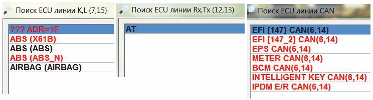

Valentin8080 23.05.2016 17:14
Сообщение от power (Сообщение 361136)
Добрый день!
Nissan Primera P12 1,8 2006, сборка европейская.
Просматривали целостность проводки и вылезло предупреждение о неисправности подушки безопасности.
TECU-3 этой ошибки не находит, находит по K-Line 7 модулей из которых ей известны только два (ECU и ABS).
По CAN ничего не находит. Шнур с aliexpress ( VAG K+CAN Commander 1.4 ).
Архив с логами во вложении.
Подскажите пожалуйста "куда копать"?
В авто этих годов как правило подушки и трансмиссия (автомат или вариатор) находятся на диагностических линиях RxTx.
Чтобы TECU увидел эти блоки необходим адаптер Consult-I с переделкой разъема или NISSAN 3LINE.
kylak 24.05.2016 11:43
Вложений: 1
Делюсь ещё логами с недавно приехавшего X-Trail 2011 года, 2.0 CVT.
В архиве:
1) системные логи работы по CAN с CVT (в одном из файлов должен был даже попасть момент обнуления счётчика старения жидкости) + записи параметров реального времени;
2) системный лог работы по KL с EFI + записи параметров реального времени;
3) попытка подключения по CAN к EFI (неудачная);
4) работа модуля SearchCAN.
Может кто-то сможет помочь с расшифровкой параметров реального времени? В файле NISSAN_EFIv0(KL).xls выделил некоторые параметры жёлтым цветом, подскажите, в норме ли они? При условии, что автомобиль работает на ХХ, температура окружающего воздуха около 15 градусов.

Всем привет ! Подскажите по адаптеру NISSAN 3LINE как он с прогой cascade себя показал?
Valentin8080 26.05.2016 18:21
Сообщение от topolys (Сообщение 361459)
Будет работать также, как с VAG K+CAN Commander 1.4 - не лучше и не хуже.
