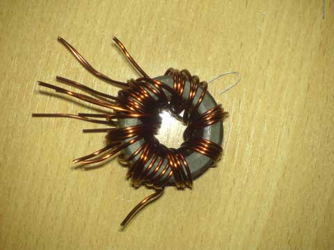

mutant 11.04.2008 19:17
Вложений: 3
Вот оно счастье! После сборки всё прекрасно заработало. Обратите внимание, как красиво смотрится перемотанный транс с компового блока питания!
Sergey_L 11.04.2008 19:23
Сообщение от mutant (Сообщение 58477)
Да ты просто МЕГА-МОНСТР!!!
РЕСПЕКТ и УВАЖУХА!!!
"Нет припятствий патриотам!!!" (ДМБ)
Owlmaster 11.04.2008 23:33
....ээээ...рэспект....впечатляет!!! даж очень!
А если конечно не сектрет, как перематывал танс для Серегинго БП? Сколько витков и какое сечение провода.....?
xDriver 12.04.2008 01:18
Достойно !!!
И смотрится красиво и видно что руки с головой приложил, а самое главное что ини вместе дружат :)
Да, про транс расскажи, как разобрал, как и чем мотал ..
то Sergey_L:
Серега, я уже почти месяц кольца с диодами в багажнике вожу, пора встречатся :yes4:
mutant 12.04.2008 02:10
Поэтапно:
1)Выпаиваем транс, аккуратно снимаем наклейку с надписью и разматываем желтый скотч(потом, после сборки наклеиваем- получаем гламур).
2)Обдуваем феррит феном от пояльной станции со всех сторон в течении пары минут. Половинки начинают шевелиться относительно друг друга- просто разъединяем их. Сама катушка легко снимается, что очень удобно при намотке. Думаю, что над газовой плитой тоже получится, главное не зажарить катушку.
3)В моем трансе было 4 контактных штырька с одной стороны и четыре с другой. Один переставляем на другую сторону(там под них отверстия, каждые 5 мм.). Получаем с одной стороны первичную обмотку(3 штырька), со второй- вторичную(5 штырьков).
4)Провод 1 мм. Обратите внимание: если начинать мотать с крайней правой ножки по часовой стрелке, получаем полный последний виток при переходе на следующую ножку. Провод не резал на отводах от середины, а огибал вокруг вывода и припаивал. Количество витков как в оригинале.
5)Стыкуем половинки феррита и сматывае желтым скотчем(не забываем про стильную наклейку с маркировкой). Я обильно забрызгал лаком всю конструкцию, но лучше было бы промазать обмотки эпоксидкой, а то если остановить кулер- слышно как журчит транс.
Радуемся:big: :big: :big: .

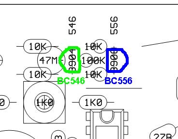

Народ подскажите а номиналы элементов где правельнее на схеме или на макете платы?
Поэтому у некоторых работает практически с первого раза, а у кого-то все горит.
Даже докажу что есть расхождения(Это только маленькое есть и грубее)
http://pccar.ru/attachment.php?attachmentid=6575&stc=1&d=1212224355
Последняя просьба, кто почему паял?(Схема? Макет?)
DenGess 31.05.2008 22:31
Сообщение от TrueBest (Сообщение 63905)
ээммм :dntknw: .... схема рисовалась мной с предыдущего поста - кондеры в кол-ве трех штук (c10 - c11 - c12) - каюсь 470 мф должны быть поправлю.
насчет остальных ошибок сказать ниччего не могу - если где есть косяки Вы не молчите! а говорите где ) - главный дядька (SL) ответит - мну сразу исправит )
внимание уделяйте макетке и что с ней шло в описании - как первоисточнику.

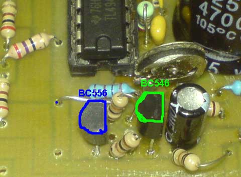

Привет!
Синий и зеленый на фотке стоят правильно, а вот не помеченные 2 (С10(220мФ), С11(220мФ)) "+" на землю. С12-10мФ, С1-470мФ.
Посмотри внимательно на фотке в посте №1.
А вот с транзисторами действительно косяк, написано: SB556 и SB546, а надо BC556, BC546.

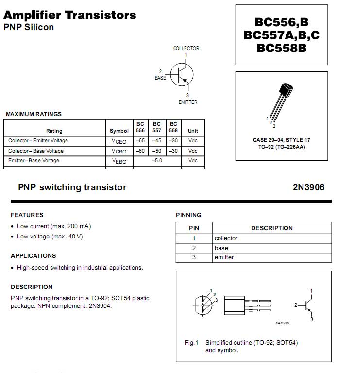

Ну про BC я додумался) Тут другой момент, вы на своих схемах использовали 3904,3906
также сами же описали что BC546 и 3904 различны по распиновке...Я его перевернул. Люди будьте бдительнее читайте даташиты, а то будете метаться в магазин за новыми деталями тк те горят):acute:
http://pccar.ru/attachment.php?attac...5&d=1212390494http://pccar.ru/attachment.php?attac...6&d=1212390494
Внимание картинка не правильна (Распиновка BC556 и 3906 разная) смотрите пару постов ниже!

Так все-таки работает!
А что, у BC556 и 3906 распиновка одинаковая?
TrueBest 02.06.2008 14:00
Вложений: 2
Сообщение от Sergey_L (Сообщение 64032)
Ой блин, спасибо что сказал что-то на проекцию не посмотрел, после универа приеду переделаю)...
Сергей объясните как правильно намотать транс?Я измучался убил метры проволоки, у меня обмотки не соединенные показывают примерно 16мОм, на ферит обмотки примерно 45м0м, чувствую когда его наматывал о ферит потер лак, края стачивал, все равно...
Подскажите как правильно и ровно и без пробоев намотать транс(только подробно пожалуйста).
И еще у меня есть Ш образный транс, хз сколько у него MH(Индуктивности) и в чем разница намотки на ферит и Ш-образный транс?Я думаю на транс будет легче намотать..
http://pccar.ru/attachment.php?attac...7&d=1212397049
Мой кривой транс(
http://pccar.ru/attachment.php?attac...8&d=1212397202
Sergey_L 02.06.2008 14:33
Транс я мотаю сразу в 6 жил, а потом одной из пар доматываю еще 2 витка, вот и ровно получается.
Позже выложу фотоотчет об этом процессе.
Можешь транс намотать на родном Ш, кол-во витков и провода теже.
TrueBest 02.06.2008 17:49
Пробовал сразу в 6 жил, не удобно, получается не ровно тк, 1мм провод не так легко загнуть вокруг кольца,и постоянно просовывать в кольцо длинные концы, очень неудобно)
Что касается транса, в трансе будет же другая длинна провода на виток получатся???:be:
