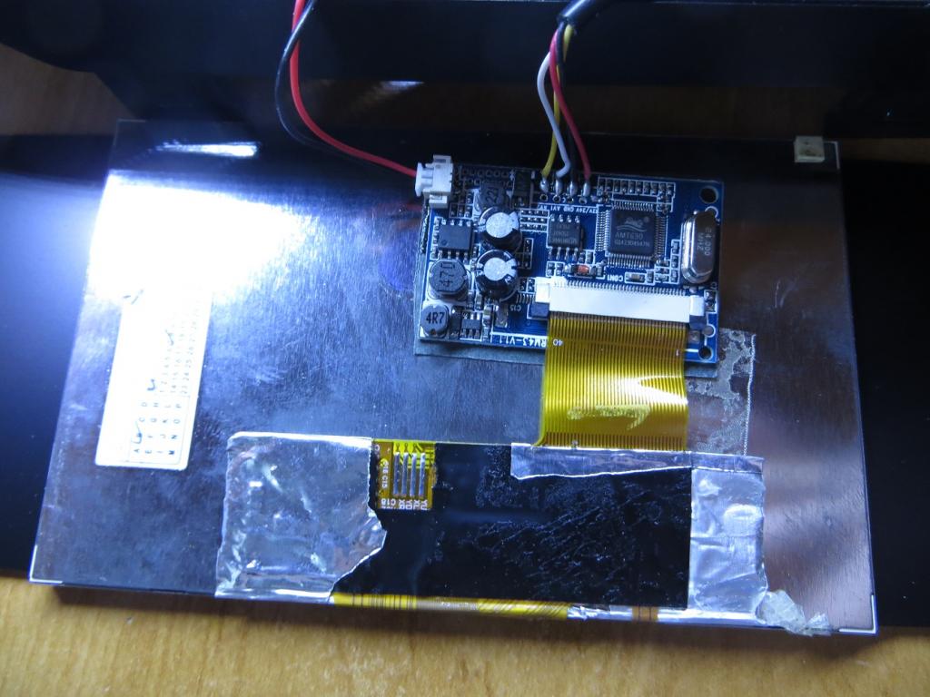

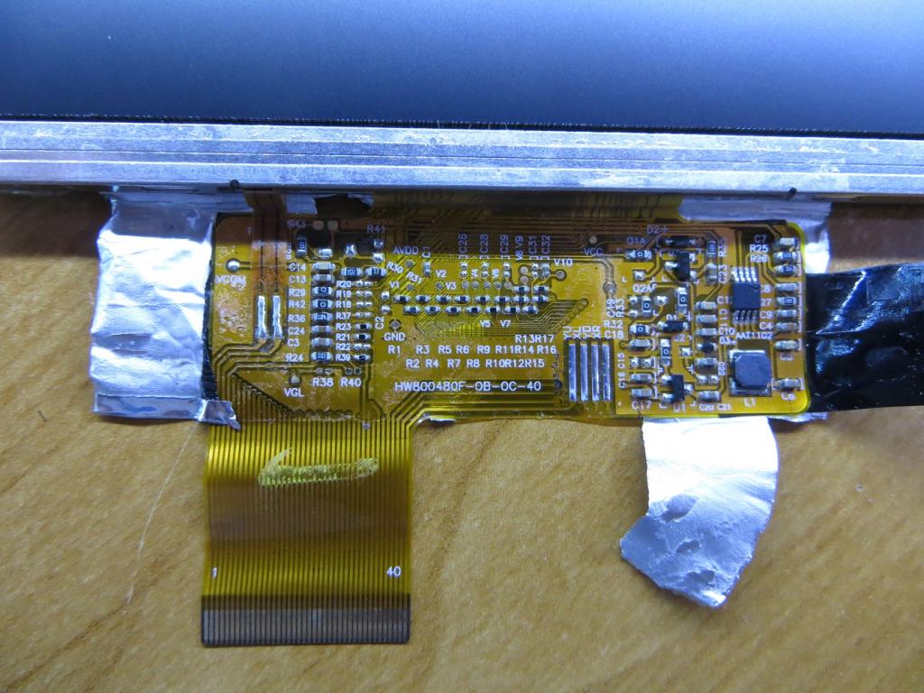

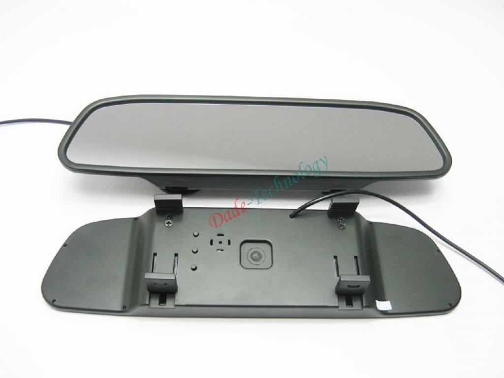

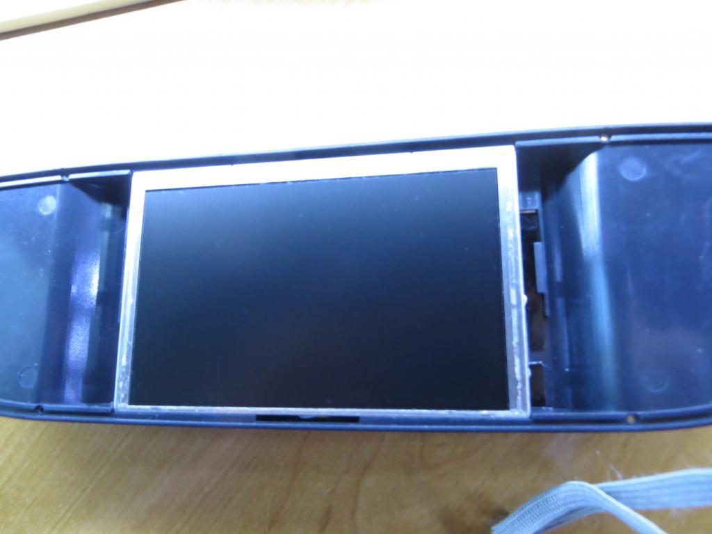

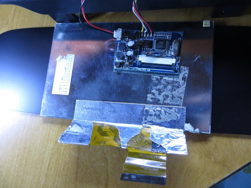

В продолжение...
Куплена такая хрень.
Вложение 39340
Чтобы удостовериться что внутри действительно 800x480 разбираем...
Вложение 39336Вложение 39337
Вложение 39338Вложение 39339
По внешнему виду дисплея он снят с чего-то другого и присобачен в это изделие. По названию таки 800x480...
Зеркало как по мне - так темновато. Дисплея в выключенном состоянии не видно совершенно. Посмотрим в работе как будет.

Дружище, а в качестве зеркального элемента там плёнка стоит?
YAM1966 27.03.2015 11:06
Сообщение от fmy1 (Сообщение 324285)
Нет, напыление с обратной стороны стекла. И потом покрашено черным. В месте расположения дисплея только напыление.
mendisabal 27.03.2015 14:07
Прикольная весчица ,мож переднюю парковочную камеру запистяшить ....
YAM1966 27.03.2015 14:13
Сообщение от mendisabal (Сообщение 324308)
Так и планировал с переключением 3-х камер с помощью сенсорной кнопки и приоритетным входом КЗХ.
