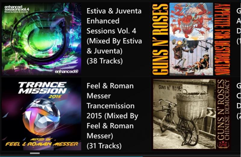

duzzy 24.10.2015 23:32
Вложений: 1
почти допилил плейлист-менеджер :)
видос о том как будет выглядеть работать и настройки
https://youtu.be/N_J7bqJFKLA
скрипт плейлист-менеджера ;)
будет удобен при использовании с новым скриптом плейлиста от Бретта.
почти все можно настроить... настройки находятся в Properties.
(ПКМ по кнопкам наверху, в контекстном меню выбрать Properties)
если кто то обновился до WSH Panel Mod 1.6.0, все норм скрипт подготовлен и будет работать.
в архиве скрипт и шрифт с использованными глифами(шрифт можно использовать свой).
Вложение 41408
http://rghost.ru/private/8ZJNsSKNl/5...645d4a420e4ac7
:smile2:

duzzy 27.10.2015 02:27
Вложений: 1
Сообщение от seriousstas (Сообщение 341607)
Привет !
Это финальная версия ? пока посмотрел видео - настроить можно на любой вкус - круто !
Ещё-бы Бретт зарелизил плейлист ...
Привет :)
Да финал... настроить можно почти все), из клевых фишек есть возможность возврата на проигрываемую композицию в запускаемых плейлистах(фишка не моя уже была в скрипте):smile2:.... видос староват многие настройки уже поменял, но суть та же.
Да Бретт что то опять в осадок выпал, у него много чего еще не сделано, например моя любимая штука "love"(типо избранного), сортировка по выбору в плейлисте(артист, альбом, путь...), да и баги еще есть.
Браузер пробовал не понравился в использовании на КарПС, много кушает памяти и на не большом мониторе использовать не очень удобно из за вертикальной прокрутки, горизонтальная мне нравиться больше(как у автора библиотеки) она просто читабельней как мне кажется, иногда стал замечать что больше использую ее чем библиотеку...
под горизонтальной я говорил про этот скрипт... особенно удобно когда без напряга спокойно выбираешь себе альбомчики послушать мотая их по горизонтали)))
Вложение 41423
На днях библиотеку выложу наконец то доделанную, а то все ни как не закончить)))

duzzy 31.10.2015 23:34
Вложений: 2
Немного модифицировал Панель(скрипт) поиска.:rolleyes2:
Вложение 41464 Вложение 41465
Попасть в настройки "Properties" можно так, ПКМ по панели в контекстном меню выбрать "Properties" и настраивать то что нужно т.е. цвета фон размеры.
-добавил третий ряд кнопок ввода(двух было мало и не совсем удобно).
-убрал перерисовку окна при движении мыши, вызывало большую нагрузку на проц(в карпс она не нужна).
-добавил смену раскладки
QWERTY<--->ABCDE с русским также ЙЦУКЕН<--->АБВГД.

duzzy 01.11.2015 21:20
Вложений: 4
Новая Библиотека(скрипт) с показом кавера/блюром/любой другой картинки в виде фона.:smile2:
! ! ! Для корректной работы скрипта необходим компонент WSH Panel MOD 1.5.10 либо версией больше(например 1.6.0)
Вложение 41473 Вложение 41474
контекстное меню и настройки скрипта Библиотеки "Properties"
Попасть в настройки "Properties" можно так, ПКМ по панели в контекстном меню выбрать "Properties".
Вложение 41475 Вложение 41476
много чего добавлено и изменено
-сам по себе оригинал скрипта новый.
-новый механизм получения треков(к индексации библиотеки фубара отношения не имеет).
-добавлено отображение каверов, статичной картинки фона, блюра.
-добавлены возможность включения/отключения каверов(картинки фона) в контекстное меню.
-добавлена возможность вкл./откл. строки поиска из контекстного меню(с последующем поднятием дерева папок наверх).
-добавлена возможность переключения режимов отображения кавер/картинка фона из контекстного меню.
Настроек в Properties добавил много для изменения внешнего вида панели, думаю что должно хватить чтоб не лезть в скрипт:spiteful:.
Итак настроить можно: Цвета; Прозрачность и цвет курсора выделения и его обводки; Шрифты; Альфу(кавера и фоновой картинки); Блюр можно также настроить; Путь картинки фона; Сдвиг дерева папок вправо; Главный таймер; Чуствительность прокрутки; Число строк прокручиваемых за раз; Высоту текста в строке при выделении; Эффект Скольжения папок можно вкл./выкл.; Таймер(задержку) быстрого поиска с клавиатуры можно также настроить... и т.д.
скрипт---> http://rghost.ru/private/6Dtkw5wBR/f...261e251a664b28
надеюсь что вам понравится его использовать... моя долго над ним пыхтел:smile2:
