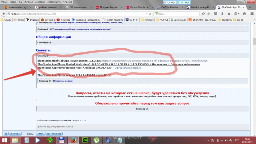

РЕБЯТА КИНЬТЕ ССЫЛКУ НА БЛЮСТАК РАБОЧИЙ ВЕРСИИ 9...
MillerOmsk 02.07.2015 04:38
http://4pda.ru/forum/index.php?showtopic=273806
Krysanov 02.07.2015 09:00
Вложений: 1
Сообщение от MillerOmsk (Сообщение 331830)
спасибо!!:bye:
А что из этогоВложение 40313 качать:blush:?
sirota 02.07.2015 09:06
Это BlueStacks_Rooted_SuperSU_setup_v0.9.30.4239_Mod.e xe
Не забуть изменить в гринмоде на 0 или 1, а то не будет глюк с отображением боковых панелей в яд.навигаторе.

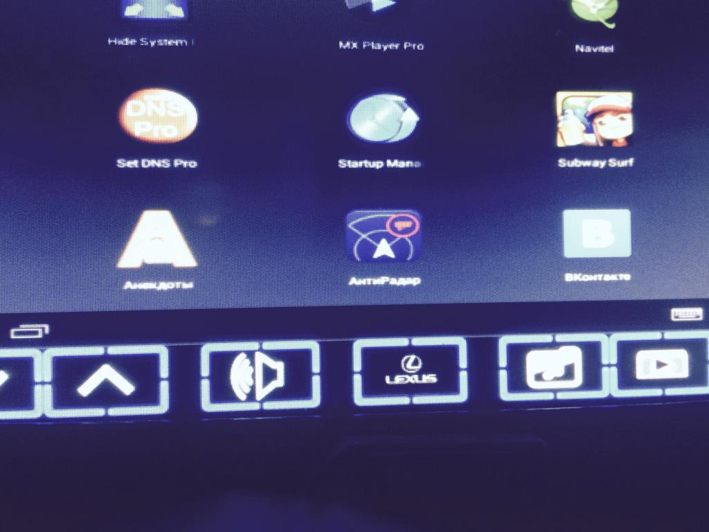

А вот такую Вложение 40408и
такуюВложение 40409можно добавить?
Из имеющегося выше списка постоянно ничем не пользуюсь, а вот стрелками( антирадами) ежедневно.
Своими силами ведь не изменишь твой лаунчер ... Может доработать его:blush: типа добавить и выбираешь из установленного то, что нужно....??
