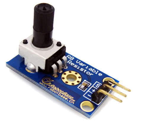

Vodkin 24.02.2013 19:31
Вложений: 1
Добрый день.
Наконец-то я все подключил и проверил в домашних условиях.
Вопрос по энкодеру: можно ли вместо него использовать вот такой Potentiometer:Вложение 30010
Спасибо.
Bersenev 24.02.2013 20:03
Сообщение от Vodkin (Сообщение 248014)
С данным скетчем нельзя, это переменный резистор, а не энкодер. Для него надо будет писать не только другой скетч, но и дорабатывать плагин.
