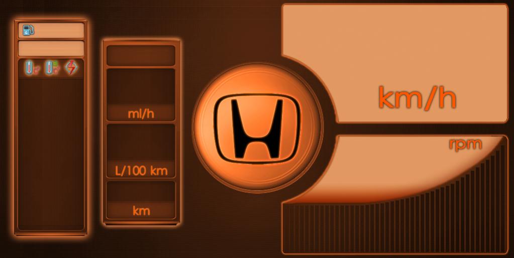

SerjioTT 24.04.2013 17:05
скин на хонду
Вложений: 2
сделал скин для Honda
чтоб нормально было нужно установить шрифты из архива
под размер 1024х515
http://www.pccar.ru/attachment.php?a...1&d=1366805115
SerjioTT 24.04.2013 17:14
Valentin8080, у меня так и не получилось повлиять на показания пройденного пути в программе. сделал замер, вычислил коэффицент, получилось 1.0079, выставил, проехал опять тоже расстояние - дельта между одометром и показанием программы всё такая же получилась (0.2км), поставил 1.079 - тот же результат, поставил 1.3 - результат тот же - за тоже расстояние опять та же разница в показаниях хотя должна уже на 30% больше км показать.
жаль - уже и скин нарисовал, а откалибровать не удаётся:(
~aviator~ 24.04.2013 17:43
SerjioTT? а где кнопка свернуть, чет не нашел!
SerjioTT 24.04.2013 18:00
Сообщение от ~aviator~ (Сообщение 256601)
нет её. не нужна т.к. запускаю через плагин встраивания и там есть уже, и в этом случае встроенная кнопка сворачивает некорректно
