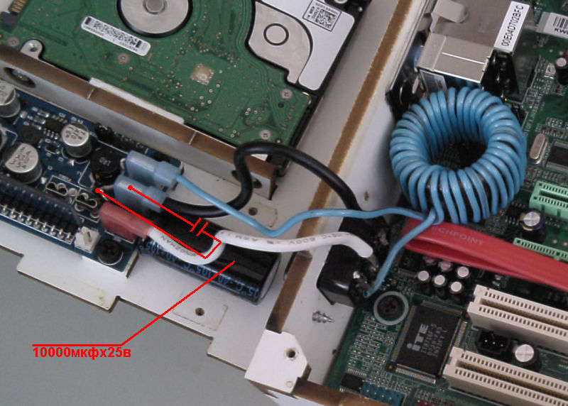

Ошибка многих пользователей инсталирующих карписи. Многие пренебрегают этим и как оказалось зря. Ни в коем случаи не запитывайте компьютер от штатной проводки, питание компьютеру нужно брать от клеймы аккумулятора. Провод должен быть сечением не меньше 4 кв.мм Не должно быть узких мест в проводе например провода предохранителя имеет сечение 1,5 кв.мм старайтесь этого избегать. Также многие не затруждают себя и берут разьем от кабеля питания компьютера и подключают провод питания к этому кабелю, это ошибка так как кабель компьютера имеет сечение всего 1мм и это будет узким местом.
Также плохие соединения вносят свою значительную долю, например поджатие всех разьемов начиная от клейм предохранителя и заканчивая клемами идущими к БП принесли снижение помех на 20%-30% старайтесь по возможности уменьшить число таких соединений. Разьем питания должен быть с большой площадью контакта и очень туго входить в ответную часть. Также не допустимо делать все на скрутках, все нужно пропаивать паяльником. АСС для карписи является управляющим сигналом и каким проводом и куда цеплять не имеет значения.
Значительный эффект снижения помех также был достигнут внедрением в карписи дроселя на первом попавшимся мне кольцевом сердечнике МП140 диаметром 35мм найденом у себя в загашнике и емкости 10000мкф
Дросель чем больше сердечник и больше число витков тем лучше. Емкость конденсатора тоже чем больше тем лучше. Сечение провода для дроселя 1-3 кв.мм . Хочу добавить что дроссель с емкостью нужен не только для фильтрации помех от автомобиля, а также для компенсации сопротивления источника, а это провда и внутренее сопротивление аккумулятора. Ну и помехи от генератора тоже сглаживает.
Минусовой провод питания нужно подключать в ту точку корпуса автомобиля где подключены штатные устройства, также проводом не меньше 4мм. Можете попробовать подключить к минусовой клеме аккумулятора.

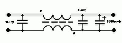

Там в одной схеме есть дроссель, включенный по дифференциальной схеме. С двумя обмотками, встречно включенными. вроде как пишут, помеху хорошо давит ввиду дифференциальной схемы. Можно его попробовать. Хотя народ ставил покупные фильтры сделанные по такой схеме - пишут не помогает.

Попытаться поставить фильтр как можно ближе к блоку питания, как показано тут

Без экрана антенна плохо ловит сразу...ставил я и с таким дроселем (по "+" и "-") и самодельный от старого компьютерного БП и покупал в чипдипе готовый LC фильтр...результата не добился...даже нет ощутимой разницы...(ставил и большим электролитом к БП...и наоборот) керамика у меня Х2 0,33 мФ - 2 штуки по краям...далее по сторонам электролиты 1000 мФ и 10000мФ и по середине дросель
