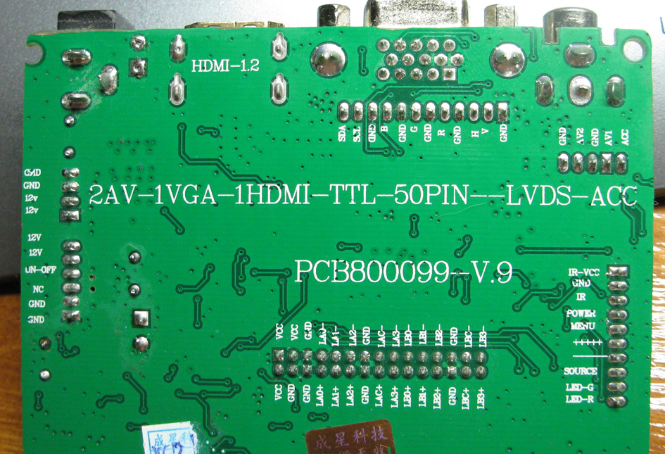

MaD-TuX 24.01.2015 22:08
Привет всем!
а никто не может помочь мне? прислали контроллер, голый, нет платы управления..
может ли кто-нибудь срисовать с нее схему? единственное, что я нашел, зовется она вроде бы pcb800023:dntknw:
Leobor 24.01.2015 22:20
Вложений: 1
Дык разве на плате контроллера пины не подписаны?
Вложение 38314
На плате клавиатуры все манипуляции с кнопками и светодиодами совершаются относительно массы (каждый пин кроме ДУ-шных - там 3-ногий фотоприемник цепляется)
Или у Вас плата другая?
