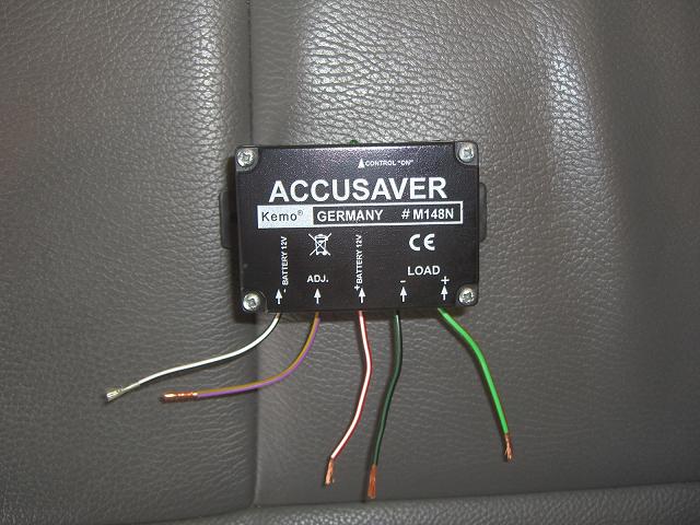

Блок автоматического контроля разрядки аккумулятора.

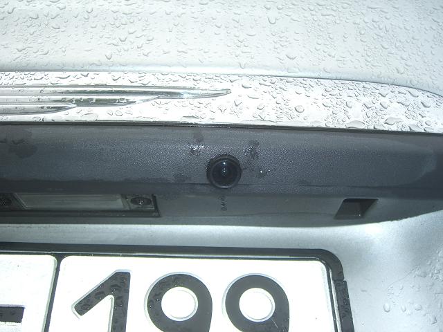

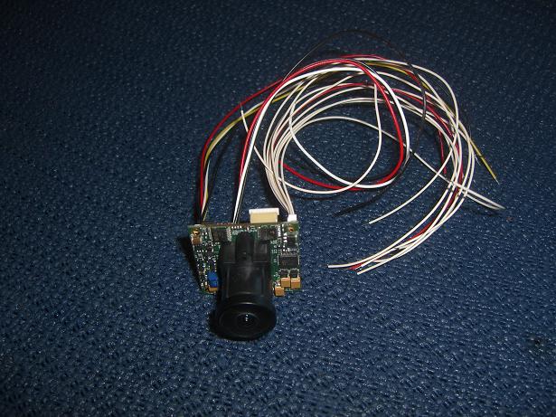

Камера цветная MINTRON день-ночь, заднего вида, отличного качества, 130 градусов, не требует дополнительной подсветки, c функцией зеркала.

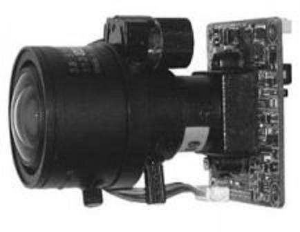

Камера цветная MINTRON день-ночь, маршрутная,много раз здесь обсуждалась в рекламе не нуждается.

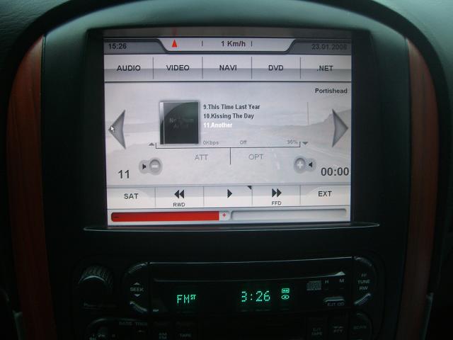

Старый 12.09.2008, 03:42   #14
stanislav
Регистрация: 08.10.2007
Машина: Крайслер
Сообщений: 26
stanislav is on a distinguished road

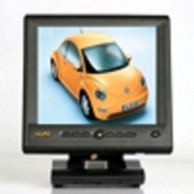

Монитор 8.4 Lilliput 800x600 доработан у Сема для автоматического переключения на камеру зад.вида.

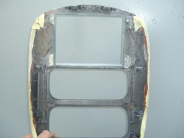

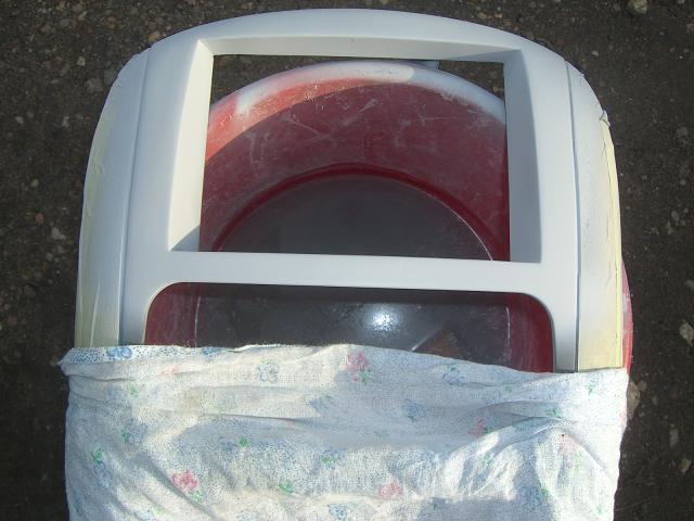

Старый 12.09.2008, 04:08   #15
stanislav
Машина: Крайслер
Сообщений: 26

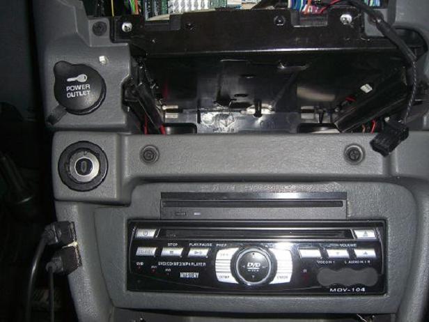

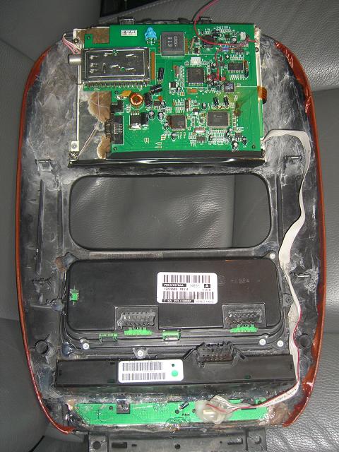

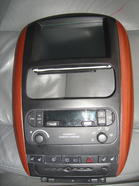

Для вживления монитора в консоль я обратился в автосервис на Варшавке 170 который занимается тюнингом салонов.После двух недель ожидания я получил обратно испорченную консоль и треснутый тач монитора.Чудо мастер скрывался от меня , но товарищи по работе его быстро сдали. Имея небольшой опыт работы с краской и шпаклёвкой я решил делать рамку самостоятельно.Вживление монитора заняло огромное количество времени, но получилось класно.

Кнопки управления монитором,и подогрева сидений были перенесены в низ консоли, а датчик климат контроля в прикуриватель.

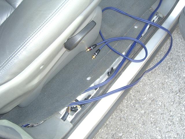

Старый 12.09.2008, 04:30   #17
stanislav
Машина: Крайслер
Сообщений: 26

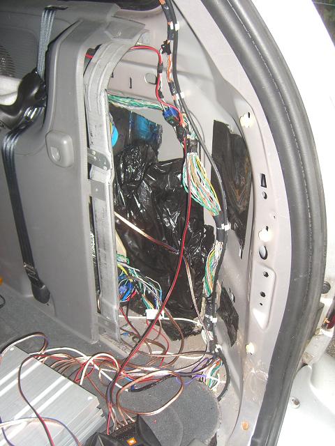

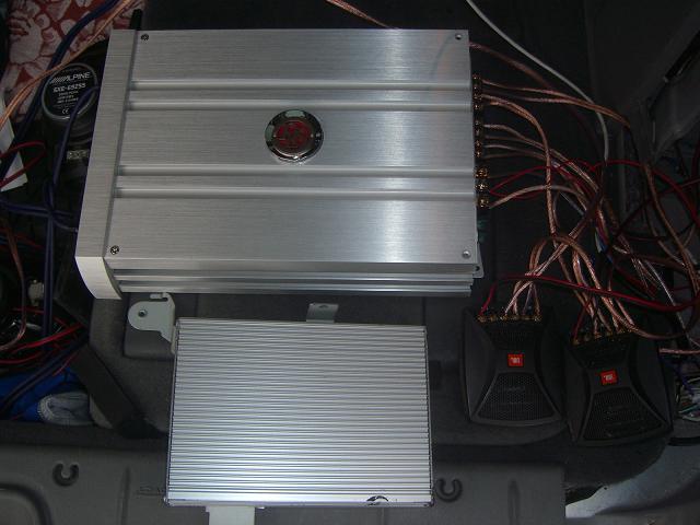

Штатная магнитола оказалось внутри полностью Alpine с качественной элементной базой и отличным звуком,что не скажешь о штатном усилители и акустических головках.Магнитолу в мастерской довели до ума, сделали нч выходы и входы.Акустику полностью заменил вместе с кабелями.Усилитель заменил на DLS MA41.

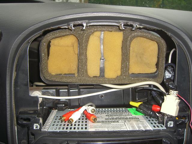

Вентиляцию закрыл, на работу климата это никак не повлияло.

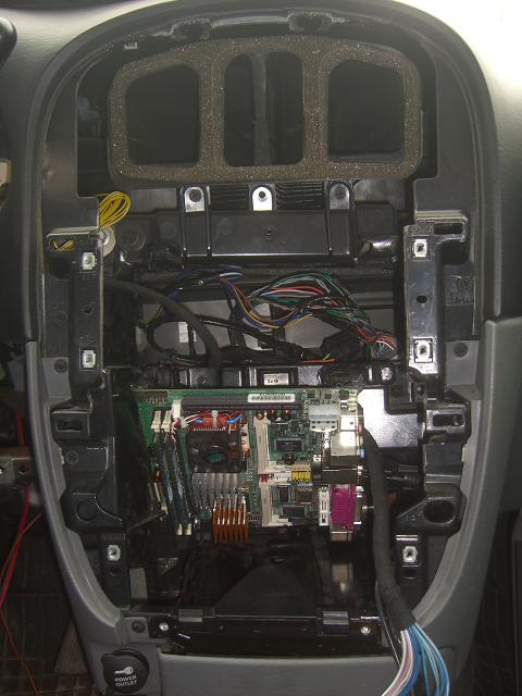

Старый 12.09.2008, 04:42   #19
stanislav
Машина: Крайслер
Сообщений: 26

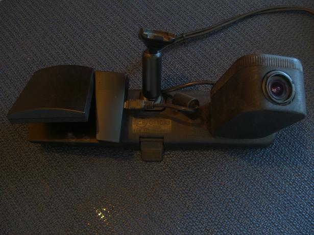

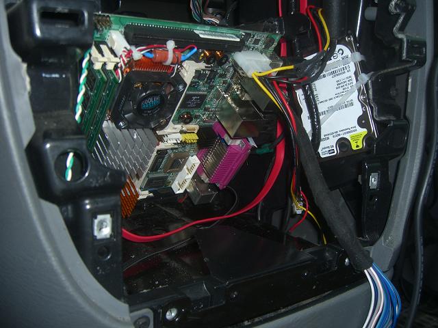

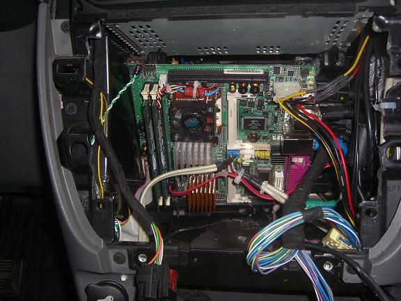

WI-FI и маршрутную камеру закрепил на зеркале заднего вида и запитал напрямую от материнской платы.

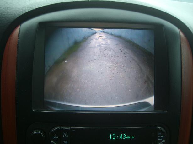

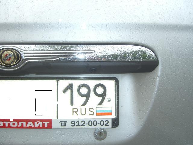

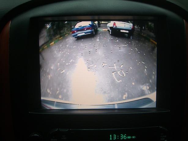

Камера заднего вида захватывает почти весь бампер и видит горизонт.Ночью достаточно освещения от габаритных огней и ламп заднего хода для хорошей ч/б картинки.Фото сделаны в сильный дождь.
