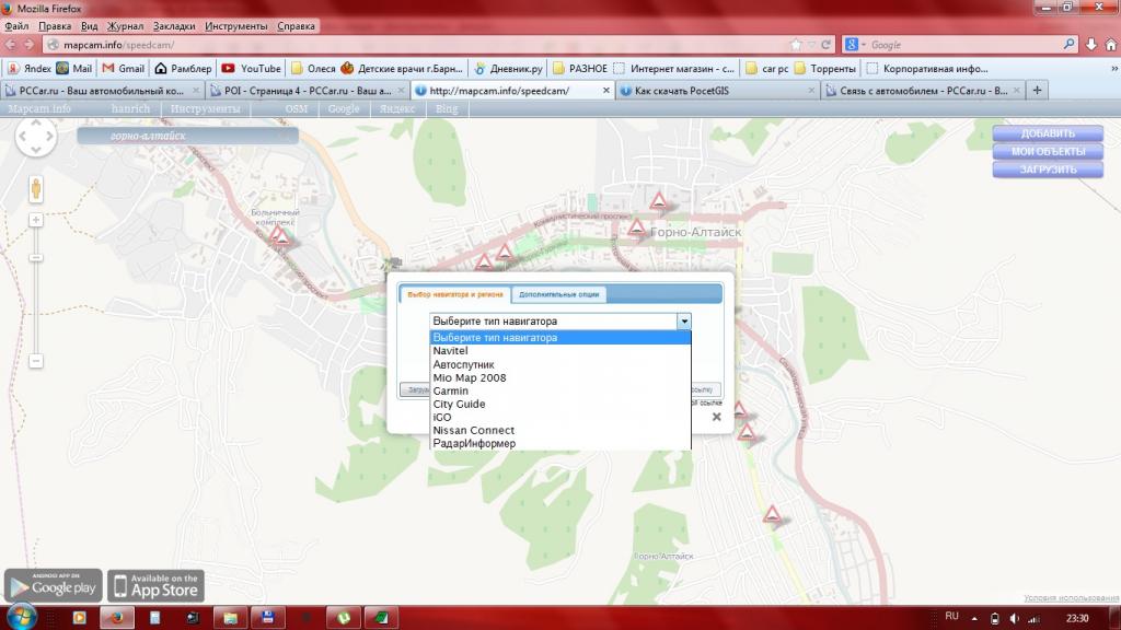

По умолчанию как запустить poi и другие вопросы!!
подскажите по-простому (по-шагово) как сделать так, чтобы заработала эта POI!!!!!! (Как бы посмотреть возможности POI в программе iCar?) И значения скорости появились в главном меню. У меня не получается никак! Как я делал.У меня есть внешний SAT приёмник USB на com3. Есть ELM USB на com4. Если в файле iCarDSConfig.exe во вкладке GPS включать галочку Internal GPS Receiver и прописать com 3, то на главном окне появляется значения скорости, НО не работает навигационная программа 7 дорог (думаю из-за того, что порт GPS занят). Как сделать, чтобы навигация работала и POI работала, и скорость определялась...
Кстати, здесь http://mapcam.info/speedcam/ зарегистрировался, выбрал свой город, а дальше как быть? в списке нет PocetGIS...
Предложение РАЗРАБОТЧИКАМ. Чтобы показать свою программу во всеоружии, не поленитесь, выложите видеоинструкции по всем возможностям. Это упростит "жизнь" новичкам и не только. Спасибо.
Использовать программы расшариватели gps портов, например GPSGate, XPort или им подобные
Это у тебя с браузером какой то глюк, у меня в этом меню 11-ть вариантов навигаторов, а у тебя всего 8, а почему я не знаю
Этим я сейчас занимаюсь, но данный процесс оказался более трудоёмким, чем ожидалось. Снять видео не проблема, а вот сделать из него видеоинструкцию надо попотеть.
Будьте любезны, киньте в меня ссылкой..
Нет, не глюк. Пробовал в других браузерах.. У меня просто не такие права как у Вас.. из-за этого такой список..
У меня там никаких особых прав нет, я даже не регистируюсь
странно, я зарегистрировался, заходил через IE и Мозилу.. Выпадающий список загрузки был одинаков
Оказывается регистрация на их сайте у меня происходит автоматически, но никаких привилегий у меня там нет, да и у других тоже, но данный вопрос ни разу не поднимался
