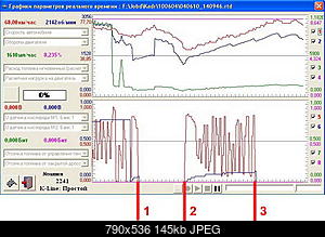

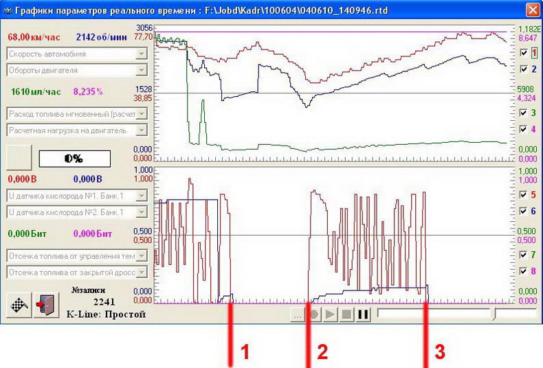

malchita а так-же в режиме обедненки....
Кинь график обедненки посмотреть чтобы.
В моих графиках (еду под уклон 12 градусов) между 1 и 2 и далее после трех на мой взгляд это и есть отсечка. Между 2 и 3 это я чуть газанул после поворота. Что самое интересное мгновенный расход топлива этого не показал. И между 1 и 2 судя по оборотам произошло переключение передачь и при этом форсунка немного отреагировала.

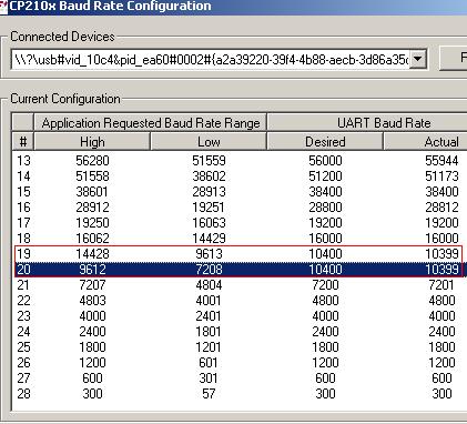

думаю смысл имеет, в старых версиях вагком не очень дружил с скоростью 10400
хихи чет есть у мну каверзная идея раз вагком пробует 9600 скорость, подсуну ка я ему адаптер на СР2102 предварительно его перешив (обьясну что скорости 14400 и 9600 это 10400 ), сегодня протестю .

Сообщение от malchita Посмотреть сообщение
Вложение 17810
Не вижу по графику где срабатывает отсечка от закрытой ДЗ (бит)? Мож у тебя это не поддерживается? хотя у меня точно срабатывает - пробывал...

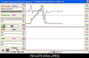

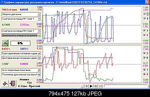

Специально отсечку не тестил. Просто просмотрел старые свои графики и озвучил свои мысли. А вот по поводу некоторых параметров..... Скажем так отношусь недоверчево. Отсечку по закрытой ДЗ как то пробовал выводить но она не отобразилась. Вникать тогда не стал. Надо еще раз попробовать.
А вот еще один пример. Специально смотрел длительность импульса открытия форсунки при резком сбросе газа (первый скин). Потом убрал "расход топлива мнгновенный по форсунке" добвил еще несколько параметров и длительность импульса форсунки стало явно не корректной. Вроде она не должна зависеть от расхода по форсунке.

Примерно такое же поведение графиков наблюдал и для других параметров. Особо не вникал в проблемму в связи с отсутствием времени но больше похоже на какой то глюк.
это не глюк, очень часто показания некоторых параметров замораживаются как недействительные . по первому графику это очень даже вероятно, особо если учитывать что есть минимально возможное время открытия форсунки, если ниже то впрыск непредсказуем становится .
ЗЫ имхо время впрыска у тя "замораживается" при отсечке.
