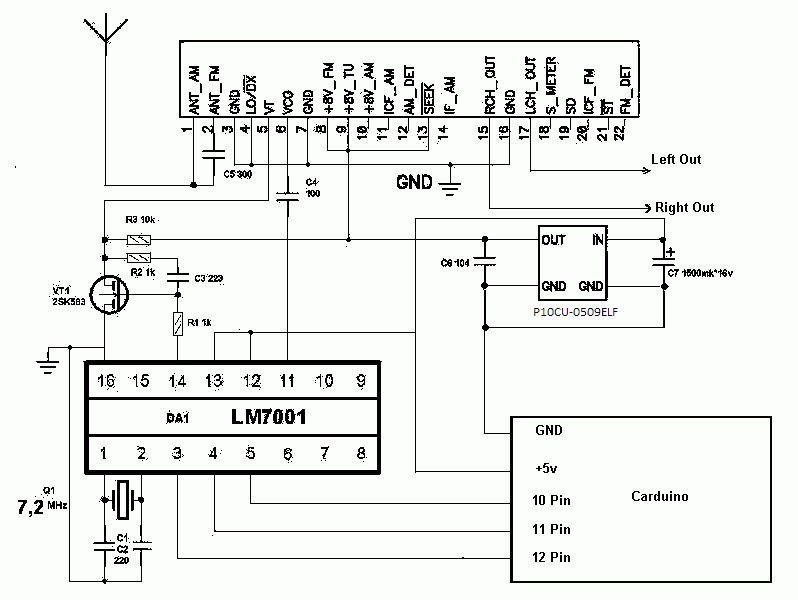

Схему прикладываю. Тюнер "MITSUMI FAE347". Исполз. нога №6 (FM-VT), №11(VCO). Остальные необходимые выводы(питание, земля, выход аудио). Преобразоваетель DC-DC-DPS05U9D - от сетевой карты работает нормально. 8 с лишним вольт есть. Тюнер с этой схемой включения проверял многооборотным резистором. Ловит уверенно.
Затем подключил схему, приложенную ниже.
Транзистор планарный 2N7002. Номиналы деталей как в схеме.
Управляю Ардуино скетчем от Hamster: http://www.compcar.ru/forum/showpost...03&postcount=1
Осциллографа нет сейчас под рукой. Ощущение такое, что не работает LM. Может что-то с генератором частоты? LM менял, эффект тот-же. Подключаю схему на LM, управления нет.
Заметил интересную вещь: на ноге №6 (FM-VT) постоянно 5В. Отключаю USB разъем Ардуино от компьютера, напряжение возрастает до 8,4В.
Либо просто, когда запускаю Ардуиновскую оболочку - напряжение на ноге №6 (FM-VT) поднимается на 1 секунду до 8,4 В. и затем возвращается к 5В.
Говорит это о том, что LM работает?

СТОП!
Эсли точно по такой схеме, то не заработает с моим скетчем.
У меня:
#define CE (4)
#define CL (3)
#define DA (2)
А по схеме у тебя пользуются ардуиновские 10, 11, 12.
Или правь скетч, или печатку

Нет, я посмотрел, ноги Ардуино подключены согласно твоему скетчу (№4,3,2).
