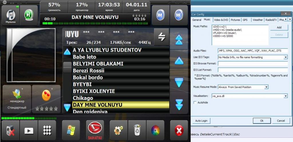

Старый 04.01.2011, 16:16   #972
AndrewSha
Аватар для AndrewSha
Регистрация: 10.05.2007
Город: Шадринск
Регион: 45
Сообщений: 357
Чтобы в списках были имена файлов нужно в iCarConfig-Music Use ID3 Tags выбрать No Media Info, no file name formatting
Не работает
Тут же на вложенной картинке виден следующий
#BUG №7#
Не отображается корректно битрейт трека менее 192Кб/сек. На картинке он 176Кб/сек, а на самом деле 128Кб/сек.
#BUG №7#

Машина: Opel Zafira 2007
Сообщений: 5,275
Сообщение от AndrewSha Посмотреть сообщение
#BUG №7#
#BUG №7#
Это давно известный баг, и пока не излечимый. Но я думаю что и не особого важный.

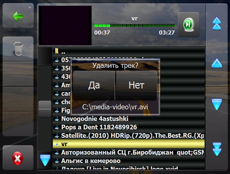

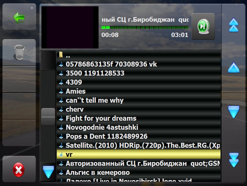

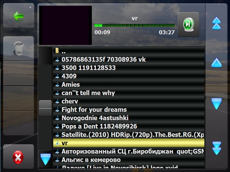

Старый 04.01.2011, 18:04   #978
karpuk
Аватар для karpuk
Регистрация: 13.02.2006
Город: Minsk
Машина: Audi A4
Сообщений: 502
karpuk is a glorious beacon of lightkarpuk is a glorious beacon of lightkarpuk is a glorious beacon of lightkarpuk is a glorious beacon of lightkarpuk is a glorious beacon of lightkarpuk is a glorious beacon of light
Не работает
Вообще-то это показывается реальный битрэйт медиа потока который приходит в звуковую карту. Я рассматриваю это как фишку
karpuk вне форума   Ответить с цитированием
Старый 04.01.2011, 18:18   #979
AndrewSha
Город: Шадринск
Регион: 45
Сообщений: 357
Ты наверно смотришь содержимое файла data\video.m3u, а его содержимое не меняется.
Оно и не должно меняться после удаления. После удаления меняется плейлист в памяти iCar, а при смене медиа источника или при выходе из программы плейлист будет сохранён в файл data\video.m3u уже в изменённом состоянии.
Если хочешь увидеть список треков в video_player.skin, то добавь туда тег S (плейлиста) или в skineditor или скопируй его из audio_player.skin. Дело на две минуты.
Вот пример. Удаляем файл vr.avi. Физически он удален, воспроизводится следующий, а из списка он никуда не делся.
ID:	19749   Нажмите на изображение для увеличения
ID:	19750   Нажмите на изображение для увеличения
Старый 04.01.2011, 18:45   #980
Bersenev
Аватар для Bersenev
Регистрация: 23.04.2009
Город: Ставрополь
Регион: 26
Сообщений: 5,275
Вот теперь всё ясно.
Я говорил о плейлисте, то есть списке файлов загруженных в видеоплеер так называемый PL-список.
А ты говорил про список файлов, который находиться в video_brawser, а это так называемый DL список.
И между собой эти вписки в принципе не связаны. Список DL читается только при вызове video_browser, поэтому если тебе хочется удалять в video_browser, то после удаления нужно обязательно давать команду RELOADSCREEN, тогда DL список будет перестраиваться после каждого удаления. Но при удалении из других экранов она не нужна. Скажим так вреда от неё скорее всего не будет, но работу замедлит, хотя возможно это будет незаметно.
Измени DeteleCurrentTrackYes на такую
"DeteleCurrentTrackYes","SETVARBYCODE;CurrentTrack Path;MediaURL||STOP||MINUS1||RUN;$SKINPATH$Scripts \FileDelete.exe|$CurrentTrackPath$||PLAY||RELOADSC REEN"
а в yesno_trackdel.skin DeteleCurrentTrack||Esc поменяй на Esc||DeteleCurrentTrack
