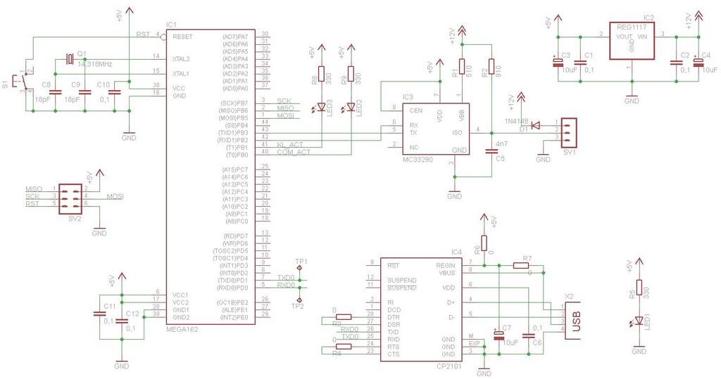

Сообщение от dmitry217097 Посмотреть сообщение
VVS 24, а ты не мог бы выложить или скинуть мне свой даташит. У тебя там примеры включения есть?
Вот дока и мой вариант адаптера.
Тип файла: rar MC33290.rar (164.9 Кб, 1150 просмотров)

а где можно посмотреть полный список того, что необходимо закупить?
только по схеме адаптер_usb.pdf?

так не так много деталей - посмотри по схеме. Если ты в Питере, то рекомендую Микронику. У них нормальный ценник, только этот контролер и юсб-чип - на заказ. Около недели будут везти. Заказ по телефону принимают. Остальное можно к ним прийти и закупить. В Чип не иди - ценник на рассыпуху - в 10 раз(!!!) выше, а на контролеры - в 2 с лишним раза выше. Сам разъем - на Планерной, 20. Через инет - 150 руб, так зайти купить - 190р
