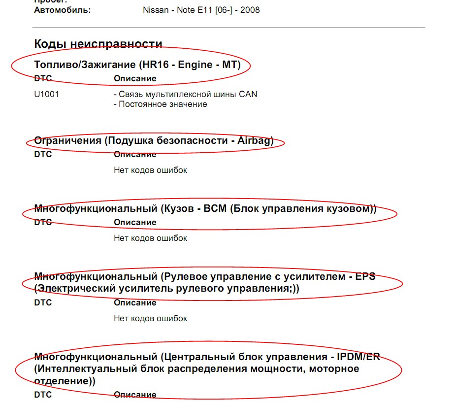

БлагодарюЯ к чему попросил схему от кашкая.С переделкой К-лайн адаптера под r-x t-x не получилось(не подключается)и пока ждет своего часа,а второй мой сканер автоком подключается к моему ноту японцу 1.5 CVT 2008г через профиль нота европейца 1.6 МТ 2008г и видит все блоки кроме варика(он там и не заявлен) .Думаю попробовать подключится к варику через профиль ниссан кашкай J10 , там заявлена диагностика вариатора .Могут ли от этого настройки мозгов вариатора слететь ?

ты же будешь только читать, я думаю ничего не будет

Понятно попробую , просто я думал сканер сначала посылает запрос на нужные данные в комп.авто.
