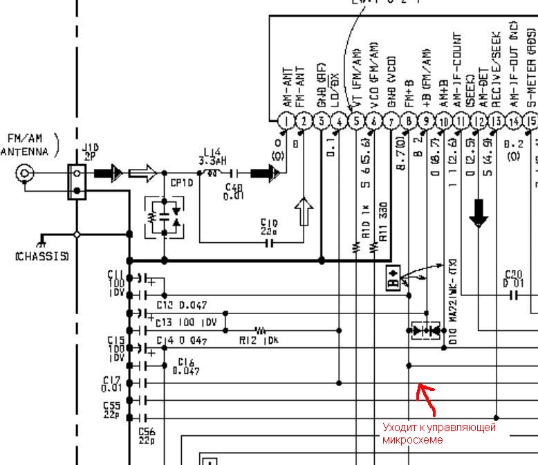

Помогите, пожалуйста.
Сварганил тюнер. Всё работает, но прием очень слабый. Подозрения на ногу LO/DX тюнера Sony XR-C7220R. У меня она замкнута на землю.
Не могу разобраться в схеме магнитолы:
Слабый прием может быть по нескольким причинам.
Главная причина слабого приема (при исправных блоках и правильной схеме), как правило бывает наводка по цепям питания и наводка по эфиру. Лечится развязкой и фильтрами по питанию и тщательной экранировкой.
Переключение LO/DX (ближний/дальний) прием, меняет чувствительность незначительно и поэтому, скорее всего, его изменение не решит проблему. Тем более "земля" и есть DX/
Vic58 вне форума   Ответить с цитированием
