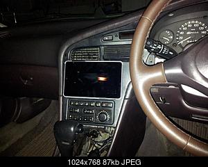

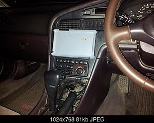

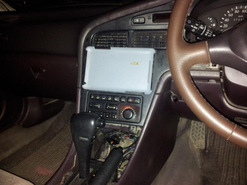

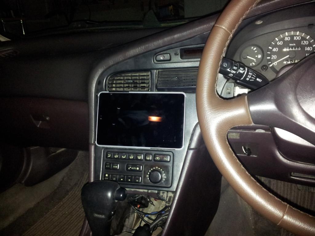

у меня сделан съемный вариант, но пока в режиме тестирования, еще не облагораживал, не вышпаклевывал и не выкрашивал, вот пара фоток:

основой дока послужила жесткая пластмассовая часть от чехла для нексуса
у меня на пару контактов выведен 4.2В (при подаче 5В реле внутри планшета потребляет неоправданно много), при появлении на них питания внутри планшета срабатывает реле, которое отсекает батарею и подает эти 4,2В напрямую на планшет - согласно схеме Denkos. Еще на 5 контактов разведен полностью micro USB разъем, на него подается 5,3В при появлении ACC и подключен USB Hub, планшет видит зарядку и все устройства при повороте ключа зажигания.

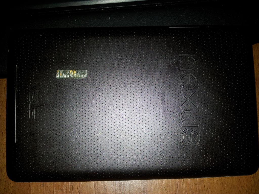

вау. красиво. теперь посмотрим как себя будет вести самодельный док.
А можно детальные фотки планшета сзади?

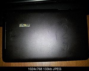

Ниже фото с обратной стороны планшета, там просто контактная площадка, это контактные места старых батарей от мобильников, напаял их на макетку и подвел провода, в задней крышке вырезал дырку под то, что получилось, контактную площадку зафиксировал на термоклей, она практически вровень с задней крышкой планшета. Ответная часть в доке - это пружинные контакты от дохлых батарей iPhone, точно так же напаяны на кусок макетки. Пока они меня смущают больше всего, хотя работает все стабильно почти месяц, покатаюсь еще пару недель, если никаких эксцессов не будет, то начну облагораживать.
