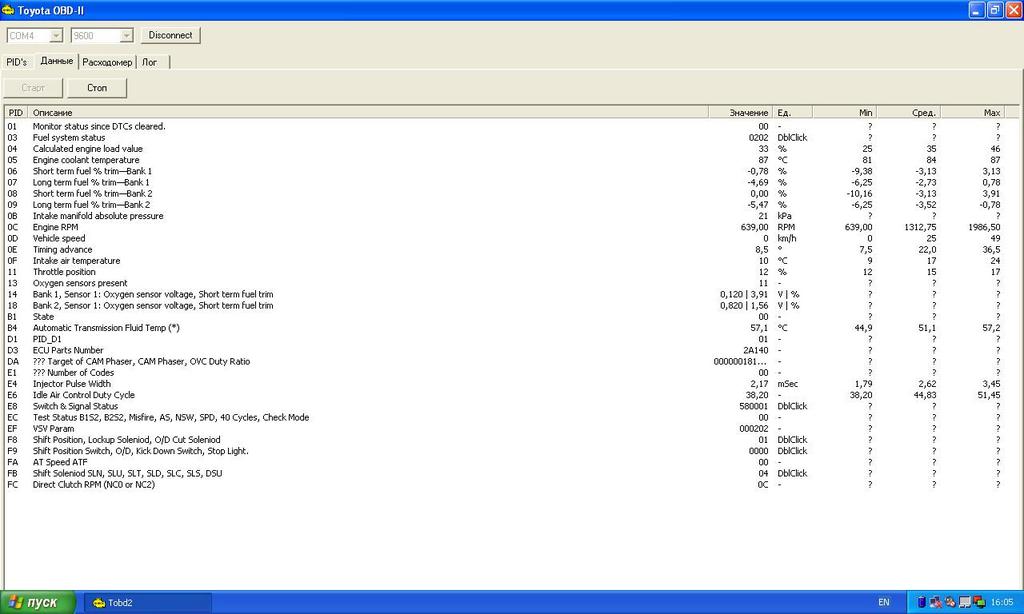

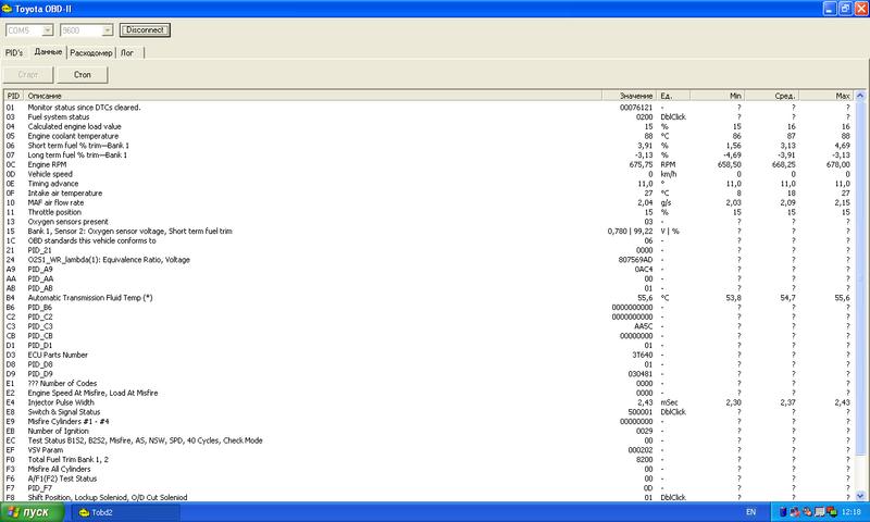

Сообщение от VVS_24 Посмотреть сообщение
Ну здрасте.... На первой вкладке, в таблице слева стоят галочки, вот они и задают список PIDов для опроса.
Какие 6-ти байтные пиды приводят к ошибке видно в логе. Смотри картинку где я выделил "плохой" PID. После 41 идет номер PIDа.
Я знаю что эти PIDы точно 6-ти байтные - A1,A2,B2,B3,DA
Спасибо, убрал,все ОК.
Теперь о пробной поездке.
Час катались (машина внутреннего рынка чип атмега).
В качестве пожеланий, сделай обновление данных мгновенного и среднего
значения расхода соответственно для 1-2сек, а для 2 -10сек.
Будет удобней , а так -мелькание.
Это из манула на трип-комп машины из Сингапура
Субьективно расход показал правильно как и на моей 13,1л по городу (зима,пробки)
Свою на чипе ЕЛМ не пробовал в поездке не было времени .
Хорошо бы о поездке иметь лог-файл.
На скринах видно, что "вутренний рынок" показывает пид темп АТФ правильно,"Сингапур" другим пидом или.......не знаю.
Тестирование продолжается, ЭХ ПОБОЛЬШЕ доступных пидов.
Спасибо.
