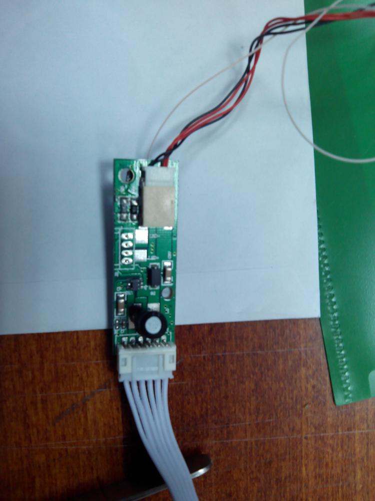

а может на этой матрице вообще нет контроллера подсветки, а 25 непонятно зачем.
на инверторе есть вход отдельно для шима? хотя на них вход общий и уровнем можно управлять и шимом.
в этом случае надо шим подавать прямо на управляющий вывод инвертора.
В первую очередь надо посмотреть на чем собран инвертор и поддерживает ли он управлением шимом.

В инверторе, к сожалению, нет такого входа. Стоит обычный бустер по ходу.
Маркировка на микросхеме Y58M (и ниже N12B).
А может и стабилизатор тока. В качестве шунта для обратки стоит два параллельно по 4,7 ома.
Думаю может что-нибудь самому сваять.
