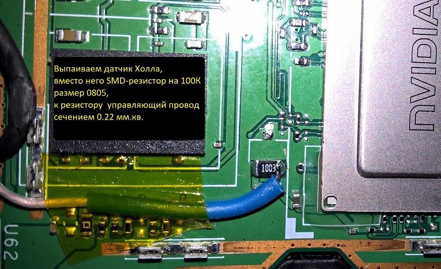

Теперь всё пришло в норму... По приложению "КВГ" уже пользователи отмечали его высокое потребление. Что касается планшета, то выпаяв Холл Вы реально уменьшите собственное потребление в режиме "сон". http://pccar.ru/showpost.php?p=397781&postcount=3268
Еще читал что магнитом можно здорово понизить потребление, можно ли сейчас например "обрезать" провод на Холл и гасить/пробуждать магнитом? и почему с магнитом так падает ток

Здесь пользователь провёл эксперименты с датчиком Холла... При реакции на магнит датчик Холла задействует собственную схемотехнику, а при управлении через провод с закорачиванием на "массу" мы принудительно замыкаем выход Холла, при этом сам датчик продолжает работать - отсюда разница в потреблении... Провод резать не обязательно - можно использовать одновременно и магнит. В одном из видео это хорошо продемонстрировано.
