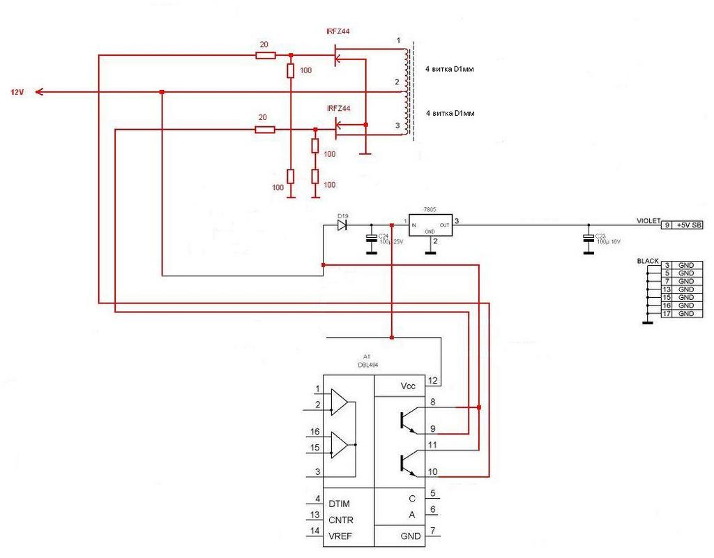

Вот здесь предлагается печатная плата под БПСЛ. Так там по два полевика стоят на каждую первичную обмотку трансформатора. Может это поможет уменьшить температуру полевиков? (Это я к тому, что драйверов в продаже в городе я не нашел)

12,5 это дофига, вот 8в это пониженное, но тестером это ты фиг узнаеш
да в паралель, полевики ставить есть обычный подход. дабы потери уменьшить, но лучше разобратся с повышенным нагревом, ибо перегрев полевиков= кранты бп

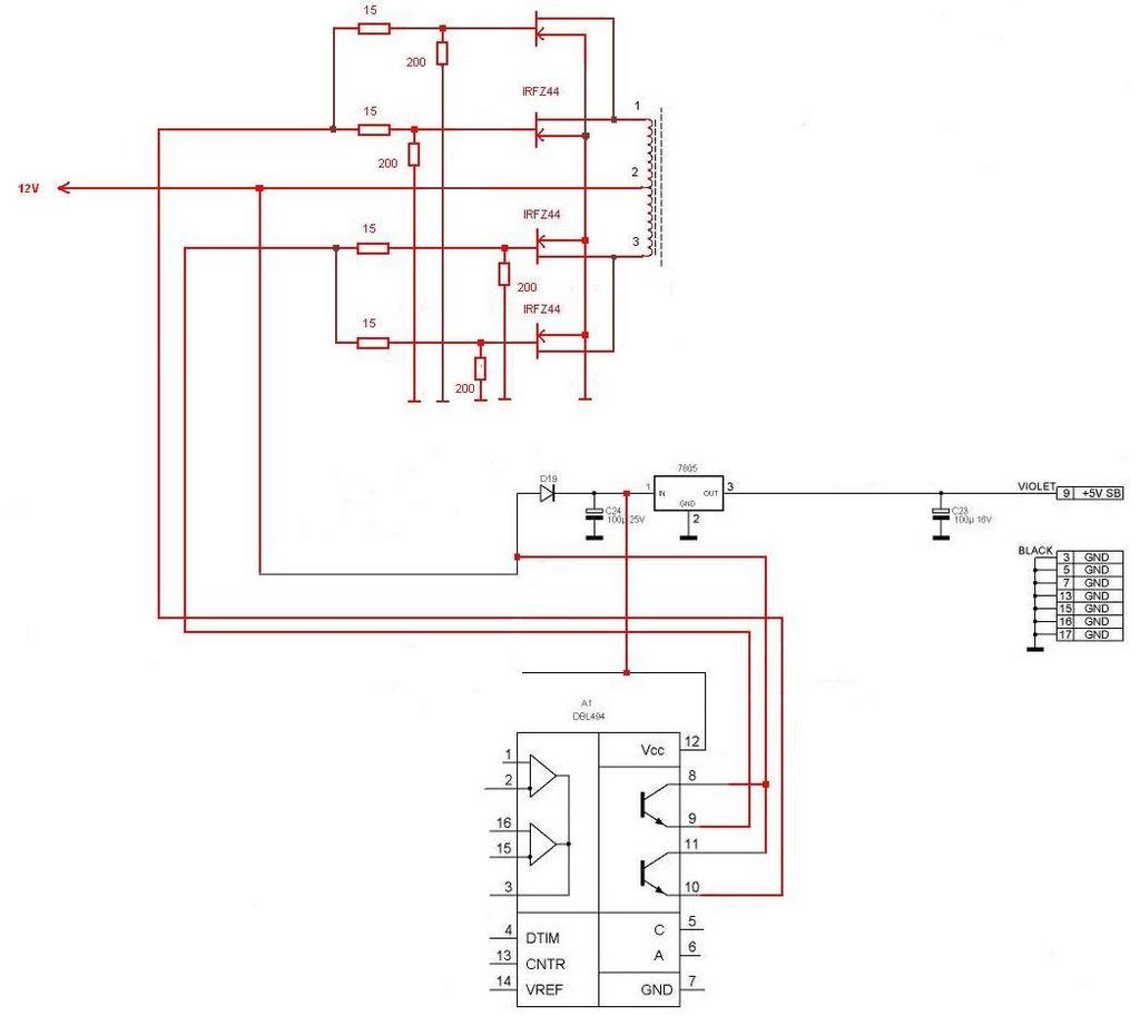

...вот 8в это пониженное, но тестером это ты фиг узнаеш..
это почему фиг узнаю?
...но лучше разобратся с повышенным нагревом, ибо перегрев полевиков= кранты бп
Собирал по этой схеме: резисторы только такие нашел, точнее вытащил с других БП. Резисторы на 0,125Вт.
Все соединения проверил несколько раз. В трансформаторе межвитковых замыканий точно не было, до соединения начала и конца первичных обмоток проверял. Да и не греется и не шумит транс вовсе. Полевики перед запуском тоже проверял, были в норме. Силовые дорожки пролудил толстым слоем припоя, в узких местах дополнительно услилил дорожки проводами

Сообщение от mudrila Посмотреть сообщение
Потому что процессы быстротечны. Для этого или осцил или хотя бы тестер с фиксацией MAX/MIN (Себе хочу такой купить )
Без драйвера хороших результатов не получеш. Если драйвер найти проблема, то собери хотя бы каскад на транзисторах (Схему можно в инете найти, ссылку сейчас найти не могу). Вторую пару транзисторов - хороший вариант, но без драйвера тоже не очень.
Тут же смысл какой - физика полевого транзистора - чем быстрее ты открыл/закрыл его тем меньше он греется. У полевиков очень низкое сопротивление канала в открытом состоянии (Сопротивление низкое = минимум потерь = малый нагрев) и очень высокое в закрытом (Высокое сопротивление = очень малый ток (почти нет совсем) = малый нагрев).
Греться они начинают из-за переходных процессов, т.е. когда был закрыт TL'ка его открывает медленно, потому что для не тянет такие токи, которые нужны для перезарядки емкости затвора, и транзистор долго находиться в промежуточном состоянии = нагрев транзистора.
Перепроверяй их переодически - пока свою схему не отладил не одну пару сжег.
Очень правильный ход.
