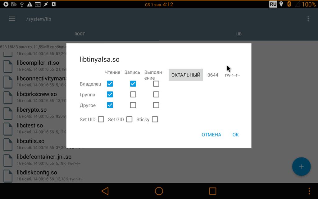

Сообщение от Darano Посмотреть сообщение
Не, варианта всего два: r (read - чтение); r/w (read/write - чтение/запись).
Используй Root explorer. Должно быть так:

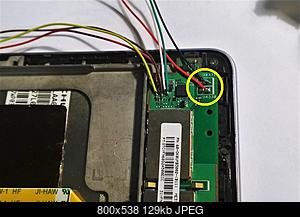

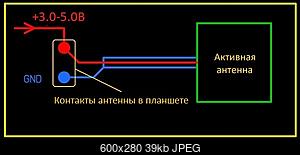

Сообщение от Az0m@ Посмотреть сообщение
будьте добры, подскажите.. кто нить заморачивался установкой внешней GPS антенны? если да, дайте ссыль как это реализовывали и какую для этого антенну брать?
Антенну любую активную. Подключать по схеме на картинке (можно паять прямо на "лепестки" контактов на плате).
ID:	50157 Нажмите на изображение для увеличения
Разъём (SMA) лучше сделать (как здесь)- всегда можно снять планшет. Угловой, "папа" или "мама" - зависит от разъёма на самой активной антенне и удобства монтажа на планшет. Если решите выносить на кабеле, то желательно тонким гибким коаксиальным с волновым сопротивлением 75 Ом. Инжектор не нужен (всё есть в самом планшете и в антенне). Питание можно брать с разъёма подключения контроллера батареи на мат-плате (большинство антенн работают в диапазоне напряжений от 3,0-5,0В), где напряжение питания планшета 4,3-4,4В. Внутреннюю антенну нужно обязательно отключить.
P.S. Добавлю, что если антенна запитана постоянно, то это увеличивает энергопотребление системы. Поэтому целесообразно запитывать или от USB на планшете (при включении режима OTG появляется +5В), или от внешнего источника питания, который будет отключаться в режиме сна планшета.
Последний раз редактировалось skanch; 05.09.2018 в 12:04.
skanch вне форума
