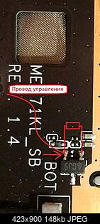

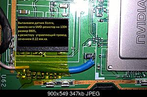

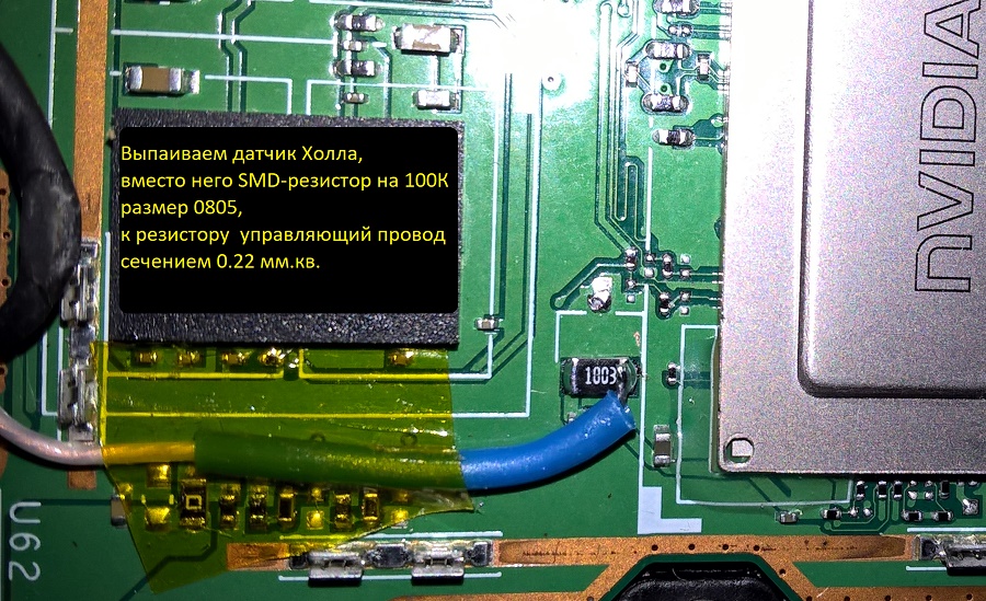

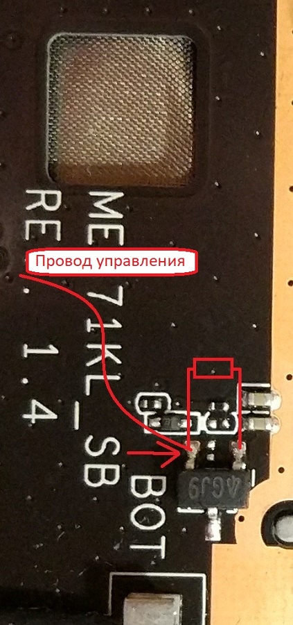

Сообщение от blacksea Посмотреть сообщение
Спасибо!!! Теперь понятно, для чего такие танцы))) и ещё раз к номиналу резистора ???между 2 и 3 ножкой, те 3,3 и сигнальным. Какой номинал?
Резистор 100К, размер SMD 0805.
Вложение 49980Вложение 49981
Спасибо!!!! Пошёл паять)))
