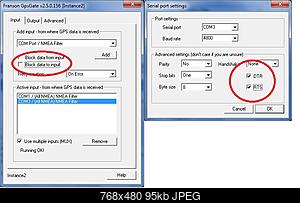

Это да, его за основу возьму. Тут вот какое дело - все общение компа с ардуиной тока через компорт. А есди ардуина вертит двумя девайсами (в моем случае кнопки руля и радио), то придется писать поддержку этих девайсов в одном софте - компорт штука такая, кто первый взял, того и тапки....
Я тупой идиот.... Блин, каждый день пользуюсь GPSGate'ом, а тут решил велосипед изобрести.... В общем, в гпсгейте есть возможность запустить несколько инстансов, соответственно, один будет множить GPS порт, а второй множить порт ардуины. Рулевыми кнопками будет рулить скрипт на автохоткее, а радивом центрефуга. Все красиво!
так одно дело вроде принимаемые из ком порта данные на несколько портов дублировать, а тут ведь обратная передача а одном случае.
Gpsgate позволяет обратную передачу. По крайней меря я так понял:

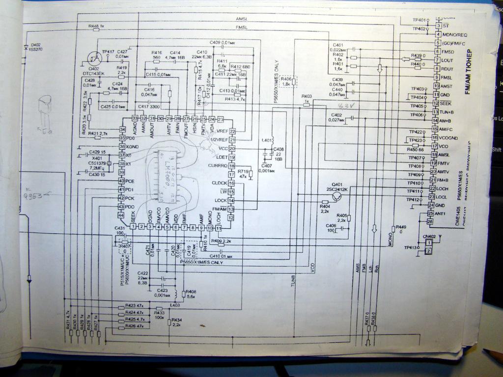

вот так LM7000 подключена вместо родного синтезатора пионер. Цепляются только микросхема и транзисторы (у меня КТ3102), остальные элементы, включая кварц, родные что стоят на плате. Питание, кстати, то-же родное.
