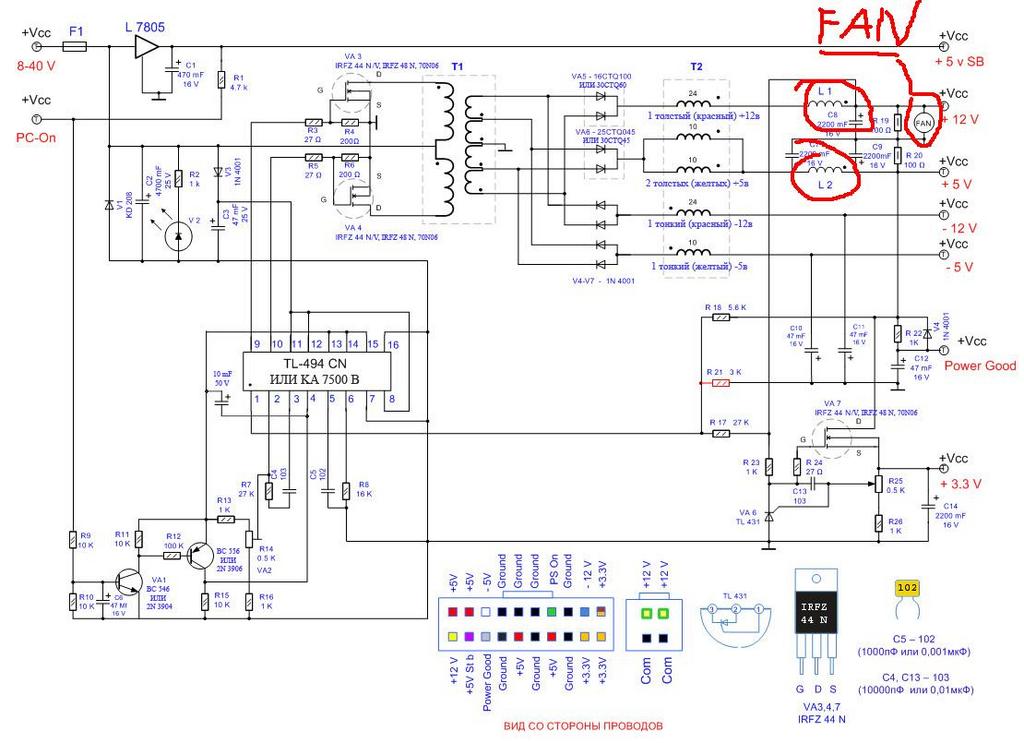

подскажите плиз еще раз:
что это за FAN
и можно поставить перемычки в место катушек L1 и L2
и потянет ли этот блок обычный стационарный пк: мат плата Foxckon (точно не помню какая), винт 3,5 120 гигов , проц селерон 2,8, видюха Radeon 9600 siries.

Прочитай пост 796 потом все что указаны в 797 реально вопросов станет меньше конечно про "диод со стрелочками" и что такое FAN тами не найдешь но сильно поможет. FAN но мне кажется если в поисковике набрать просто FAN то сразу поймешь что речь идет не о каком то FAN клубе а о вентилляторе который должен обдувать радиатор. Вопрос по мощности несколько сложней. он из серии а какого цвета моя (в смысле та что у меня) машина, да я откуда знаю. Почти на каждую из перечисленных деталей можно найти тех. данные (а на винте так прямо и написано) сколько чего потребляет, либо сразу в ватах, либо отдельно по 12 и 5 В, ватты складываешь, а В умножаешь на А и прибавляешь к той мощности есть другой путь более простой (может быть) -- есть интересный сайт про PC CAR там много чего интерсного найдешь ну к примеру вот http://forum.pccar.ru/showthread.php?t=1243 может здесь что то похожее найдешь а вот так прямо то что тебе надо http://forum.pccar.ru/showthread.php?t=272 и складываешь скоко получится потом спросишь с конкретной циферькой
а про печатку у тебя нет вопроса? 32 регион это ж МАХ помоему оттуда он большой спец по печаткам . Ну УДАЧИ

А ты вентиллятор отключи а температуру пальцем контроллируй но при такой нагрузке я думаю минут 20 как минимум ничего не должно случиться и померяй тестером что на 1 ноге а ферритовое кольцо по проводимости какое? углы стачивал на кольце там нет КЗ
После почти полной пропайки входа напряжение прыгать перестало. Держится +5,05. Но не регулируется. По +3 больше +2,60 не регулируется. При нагрузке лампами теплые только дороги к мосфетам и места их пайки. Ферритовое кольцо К32х16х12 М2000НМ, грани сточены + лента ФУМ. Сегодня попробую подключить к автозарядке и мамке с хардом.

не понимаю почему не рег-ся 5В. что вообще не реагирует на R14? попробуй нагрузить только 5в и все покрути она должна реагировать так как R16,21,17 при 5В на 1 ноге делают ноль вот еще
тебе подсказка от Seldom не регулируется 5 в скорее всего из-за трансформатора, из-за него и при маленьткой нагрузке греются полевые транзисторы
пусть проверит трансформатор на замыкание обмоток на сердечик... хоть там и ФУМ лента но.....
при замыкании асциллграмма просто "сказка" .... полевые работают при этом сикось-накось
