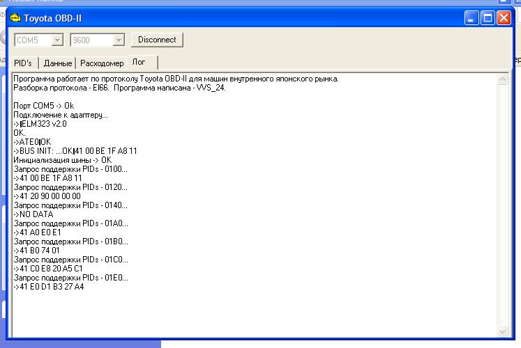

так и виснет при опросе, не смог сравнить показания трип-компьютера Toyota с програмным Т-OBD мой занижает по расход на 1л , ато и больше от реального,спасибо.
На счет зависона - трудно сказать в чем проблема. Возможно программа некорректно работает с ELM. Тут без экземпляра на руках не обойтись.
Возможно дело в вашем ноуте. Попробуйте на другом компе.
В предоставленом логе меня смущает выделеная строчка. Должно быть шесть пар 00. У тут пять и ошибка. Может дело в адаптере??? Хз... Попробуйте программу !OBD_VB с полным списком запросов.

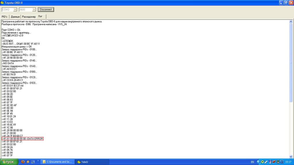

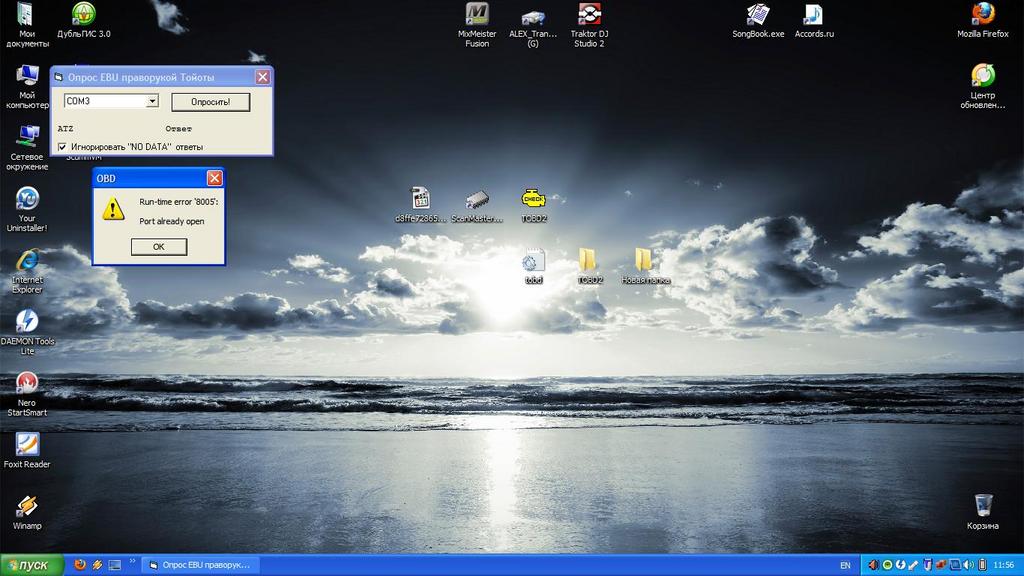

на другом ноуте- вот скрин
OBD_VB лог файл пустой не опрашивает
и что самое интересное-расходомер -работает!!!
а пиды , останавливается на 11
завтра еще попробую, аккум быстро сдыхает.

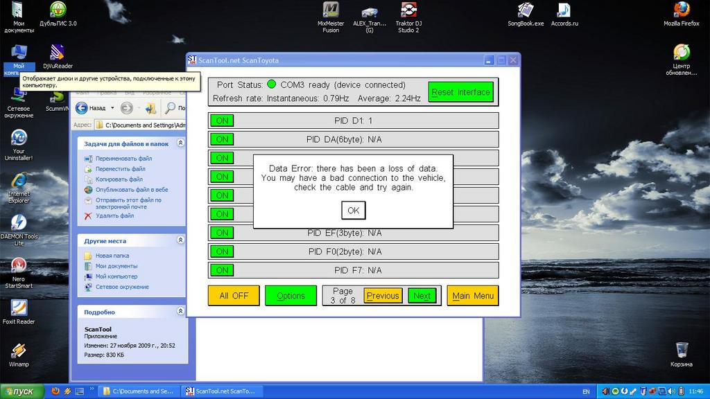

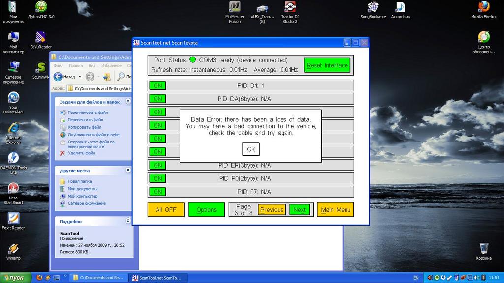

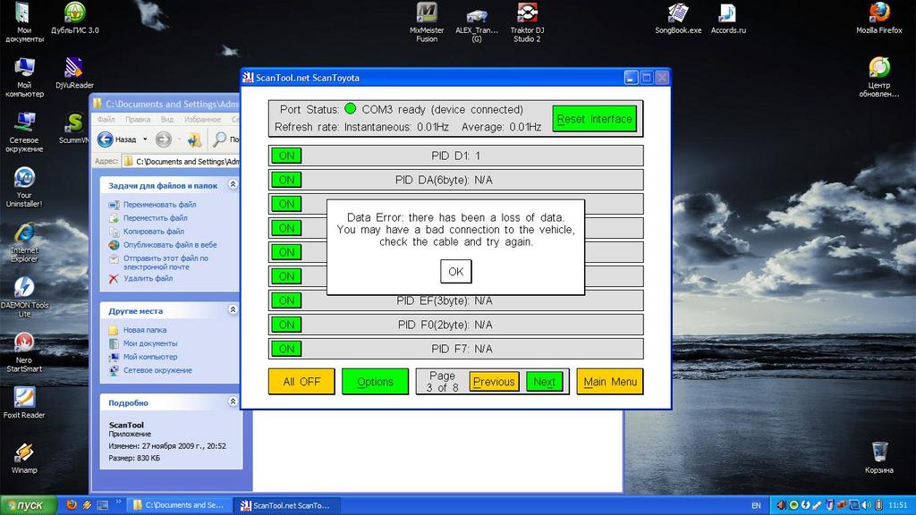

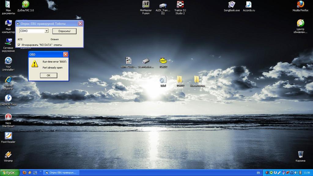

Здравствуйте
скрин проги ScanTool (EL66),прога тоже останавливается на 3 странице
похожая причина с T_OBD?- у меня ступор полный.
кабель USB-com проверенный , скорость 9600, кварц на 323 -3,579545мГц.
ScanTool показал температуру ATF!!!! и ширину впрыска, а дальше-стоп.

Похоже дело в адаптере ELM. Не может он принять 6 байт. Тут и затыкается.
Убери в моей программе опрос тех PIDов, в которых ответ более 5 байт.
И все будет работать.
