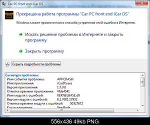

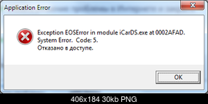

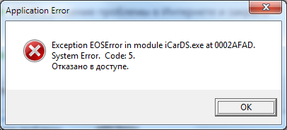

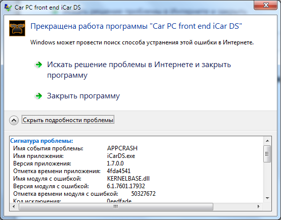

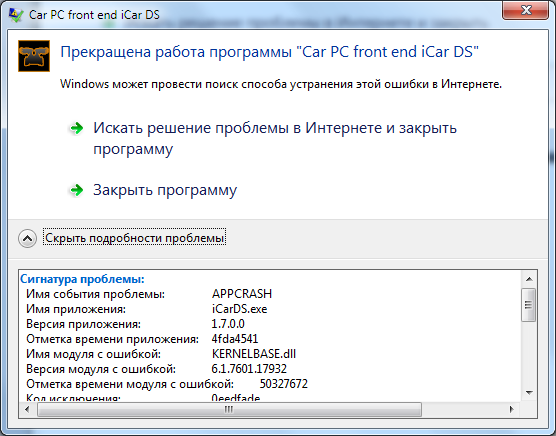

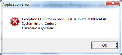

В инсталяторе икара 1.7 ошибка в названии скина, вместо скина Chameleon указан CFStyle. Запусти iCarDSConfig -- General -- Skin Path укажи $rrpath$skins\Chameleon\
Возможно ещё файлы foo_icards.dll и iCarDSClient.dll не установились в фубар, тогда сделай вот это
Всё сделал. К сожалению, ничего не поменялось.
Вот что выдаёт:
Название: icar проблема.png
а потом:
Название: icar проблема2.png

Попробуй отключить контроль учетных записей или запускать икар от имени администратора
Спасибо, но и это не помогло.. попробую в машине установить, может пойдёт..
