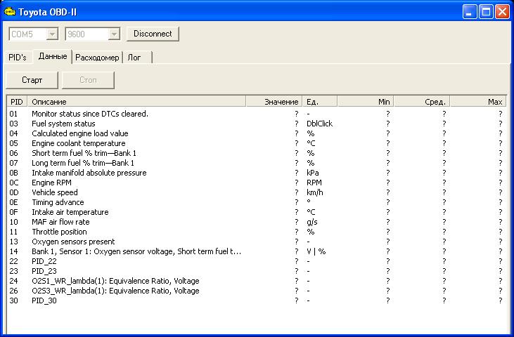

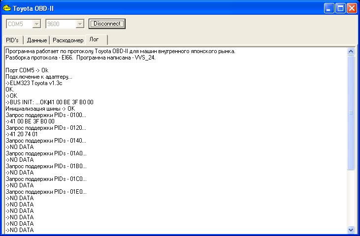

Спаял адаптер, прошил версией 1.3. Со всем левым софтом типа ScamMaster и т.д все работает, все считывает. А при запуске T-OBD происходит интересная вещь- при нажатии кнопки connect, адаптер видиться, а у машины загорается Check Engine, обороты поднимаются до 1200 и встают колом, на педаль газа - реакции никакой, сама програма после этого данных больше никаких не выдает, после того как двигатель заглушить и запустить снова, обороты в норме и CE не загорается. Помню что когда ездил на диагностику и при подключении проф сканера обороты тоже подрастали и падали обратно в норму. А тут...

А можно посмотреть скриншот лога Т-OBD после коннекта?

Сообщений: 3
NuMLock is on a distinguished road
вот скрины.
1 - сразу после нажатия кнопки Connect, после появления всех строк - Check Engine, и как я понял мотор переходит в аварийный режим
2 - вкладка где должны читаться значения PID, после нажатия Start
3- снова вернулся на 1 вкладку

NuMLock, попробуй в терминале набирать запросы поддержки PIDов.
Возможно у твоей машины один из таких запросов применяется для других целей. Хотя бы узнаем какой... на будущее...
Кстати, чтобы не заморачиваться с терминалом. В этой ветке выкладывали простую программу, которая отправляет в машину команды из файла. Файл ты сам редактируешь. Результаты в студию. Ждемс.

Запросы пишутся в файле request.txt
Вот тебе готовый комплект.
Удаляй из файла по одному запросу и смотри когда пропадет глюк.
