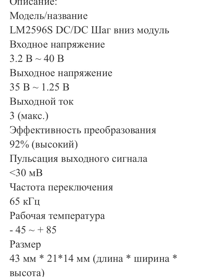

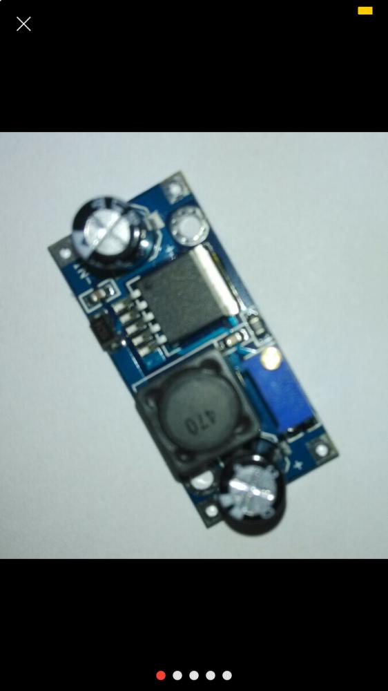

sandr2010 ещё такой бп идёт с Китая
Для чего вам нужна гальваническая развязка?
В этой ссылке он по-моему есть : http://avrobot.ru/index.php?cat=274 ( http://avrobot.ru/product_info.php?products_id=1610 ). Отключением при просадке страдает только Nsd .
У меня собрано на двух таких : http://avrobot.ru/product_info.php?products_id=1630 ,и все работает.

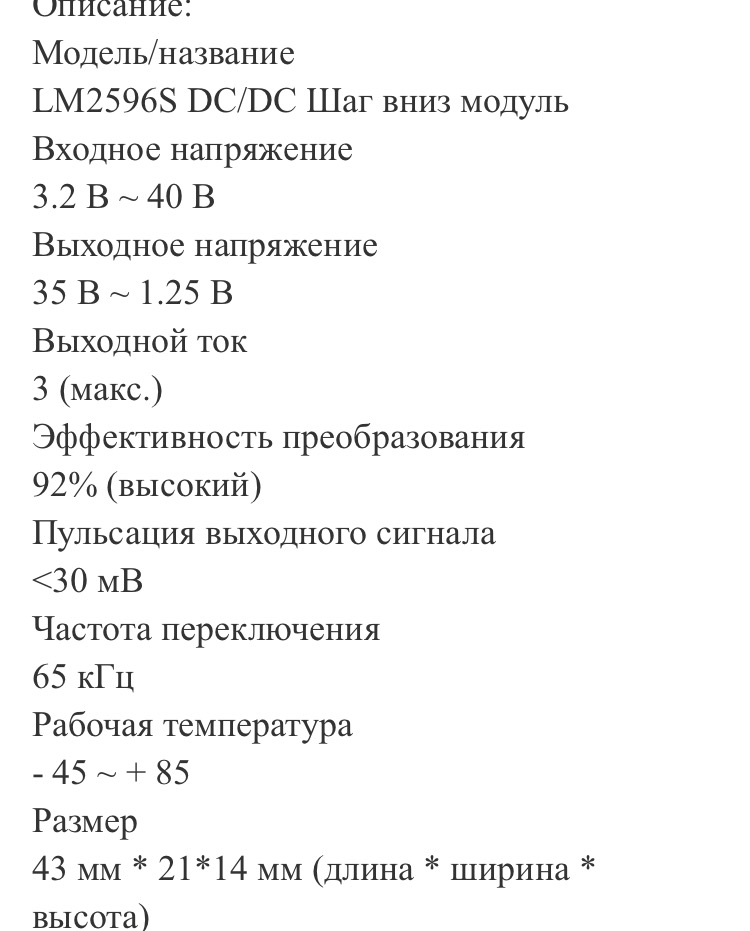

Ну вот я думаю такой маленький для хаба, так как он от 3,2в начинает работать, а нсд от 9,6в

Сообщение от Вячеслав23 Посмотреть сообщение
Он работает от минимум напряжения на выходе + 1-2-3В,то есть 5В на выходе + 1-2-.... = минимум 6В : т.к. он не повышающий,а понижающий. Вот эти : http://solbatcompany.ru/katalog/preo...-napryazheniya - будут и повышать и понижать.
Для хаба вообще не критично - поставите конденсатор и диод на выходе DC/DC(не Nsd)(на всякий случай) и питание не будет пропадать при заводке .

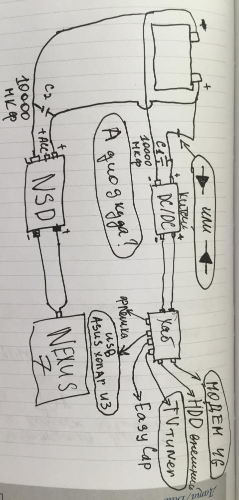

Вот я нарисовал как понимаю это!

demtro is on a distinguished road
Смысл городить с НСД если вы подключив в usb разъем планшета хаб (запитанный без гальванической развязки) замкнете землю, и гальваническая развязка на НСД потеряется? Если будете использовать кнопки руля (резистивные) они тоже сидят на земле машины, опять же смысл гальваники теряется. либо все делать с гальванической развязкой, либо ничего. Опять же от чего запитывать камеру заднего вида? при полной гальванической развязке камеру нужно питать после нее, соответственно нужно будет ставить повышающий преобразователь для нее. Возьмите мою схему контроллера питания в этой теме (3-ю версию) на 2-х KISах с управлением по датчику Hall и не парьтесь. Если будут помехи по звуку, то проще купить USB изолятор на 1 порт, в который вы воткнете звуковуху

Сообщение от demtro Посмотреть сообщение
Кнопки руля не буду использовать, покупать ещё 2 блока не целесообразно, у меня их уже 3! Первый robiton k3000s сейчас пока на нем и хаб и планшет, завтра забираю nsd15 c магазина и в понедельник Китай заказанный в али!
Планшет курочить не хочу, у меня он и так настроен через Automagic premium! Питание есть он включился, питания нет он все все выключил и ушёл в сон через 5 секунд!
