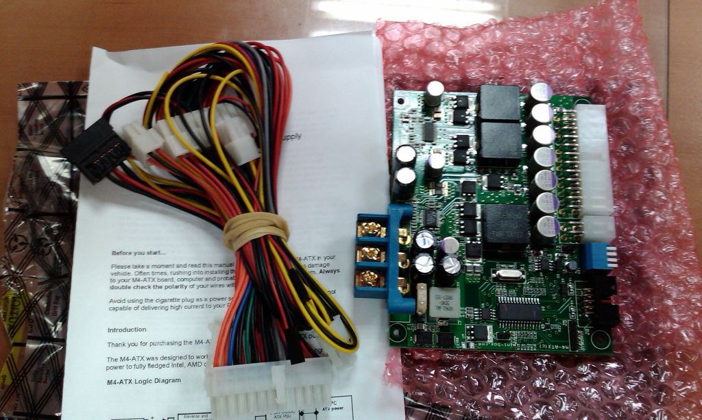

Ну пора за работу..
Я даже немного в шоке блок питания со штатов приехал за 6 дней

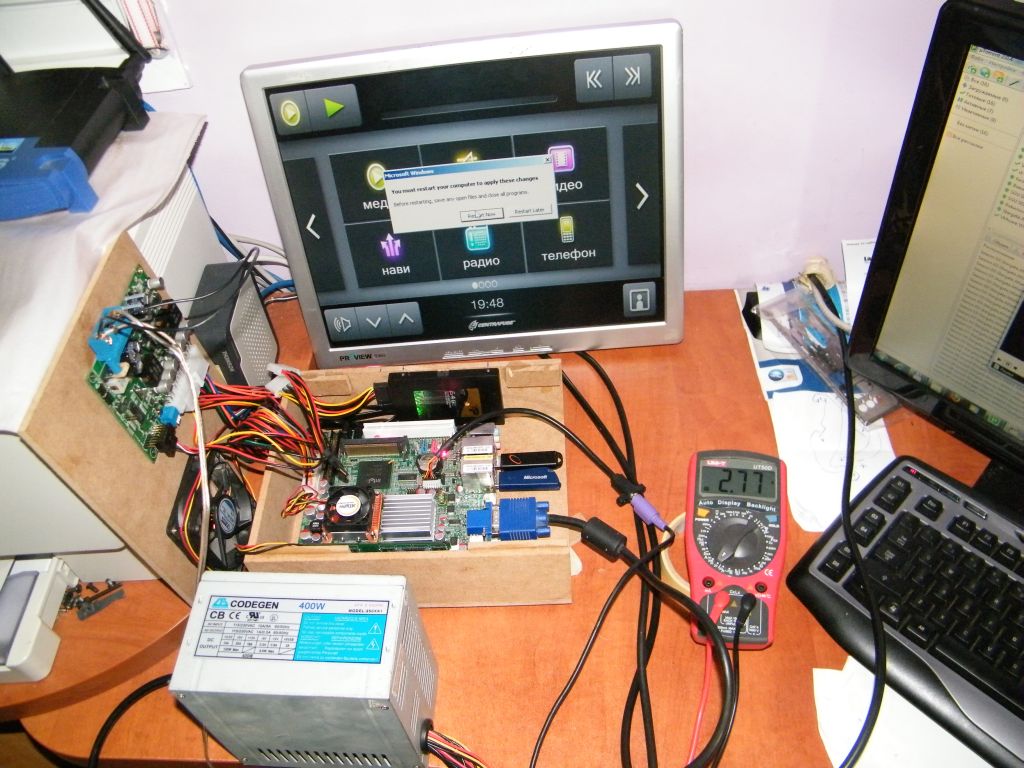

Собрал я всю систему в таком вот ящичке, на фото стадия тестов настройки итд.
Т.к. от старого компа в машине всё есть, проводка, гайджеты итд,
то установка не заняла много время.
Всё стало, заработало, появились наводки в звуке, временно убрал изолятором аналогом мистери и заказал с ебай адаптер (дигитал то аналог)
с питаловом от 5 в, чтоб подключить всё через оптику и не возвращаться к проблеме наводок.
Сразу оговорюсь проверил все возможные способы подключения звука, наводки в той или иной степени были, и чтоб не ломать голову себе поставлю оптику
