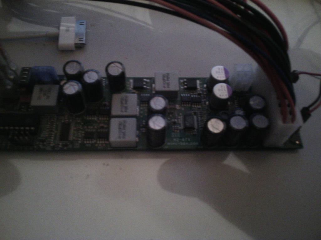

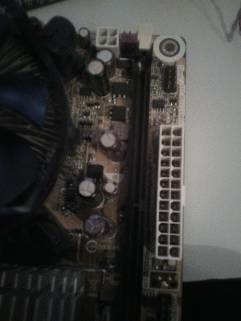

Есть БП М2-АТХ 20 пин и мамка IPX4-GS c разъемом АТХ 24 пин
реально подружить ? если воткнуть разъем 20 пин в 24 пин,
а отдельный разъем 4 пина соединить с ATX CPU Power Connector на мамке
но как быть с 4-мя пинами в разъеме АТХ мамки и что они питают ?

Сообщение от vlakar Посмотреть сообщение
В общем то все просто. Забиваешь в гугл(или куда там), "распиновка разьема АТХ". Получаешь такую картинку
и допаиваешь недостающие 4 пина.
Старый 02.05.2017, 21:18   #89
Vladget
Регистрация: 04.04.2009
Возраст: 68
Машина: HONDA CR-V-08
Сообщений: 3,118
на некоторых БП стац компа этот разъем разборный т.е 20 вместе и 4 пристегивается зджесь есть фото https://otvet.mail.ru/question/43680910 можно найти этот хвост с 4 пинами от неработающего ПБ и приспособить сюда

То есть как я понял тупо запаралелить существующие выводы соответствующих напряжений,
а по нагрузке потянет ?
