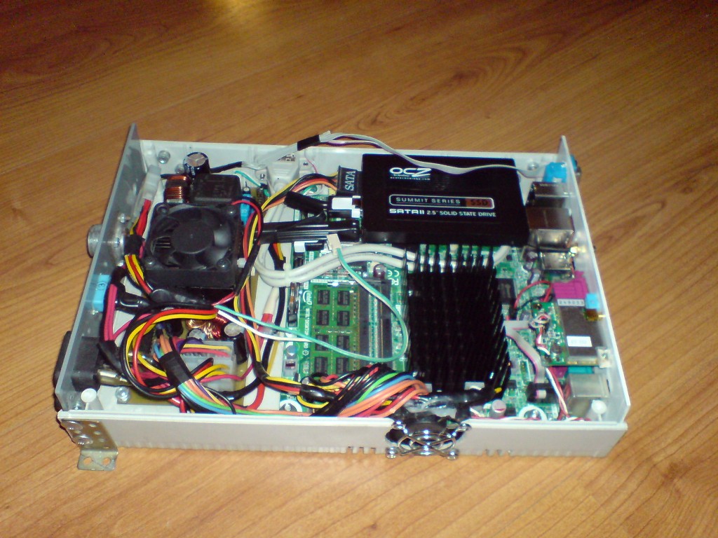

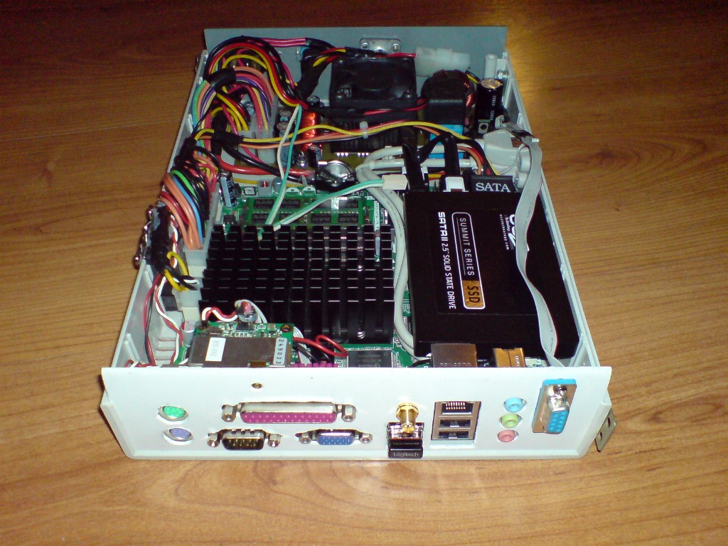

Есть пара фото.
Материнская плата Intel D525MWV iNM10 Express + Atom D525, DDR3-1066+, FSB800, Video, Mini-ITX
При установке возникла проблемка: Моник перестал воспроизводить VGA-изображение.
Оказалось умер удлинитель VGA... Особенно не растроился. Видимо 2,5 года эксплуатации потребовали некоторой ревизии, в том числе и проводов.
Единственно, поиски работающего шнура заняли некоторое время..
У материнки аж 2 физических Com-порта! На одном у меня висит GPS-приемник. Другой, думаю использовать под управление ИК-пультом.
Да еще и LPT. Пока не знаю, зачем мне последний.
На Zotac 610 у меня были проблемы с памятью. 4 Гб не определялись... Здесь все прекрасно! Ноутбучная память в 4 Гб прекрасно заняла один из двух слотов.
Видеорегистрацией комп не нагружаю. Поэтому, думаю, производительности встроенного проца с 4 гигами оперативки мне вполне хватит. К тому же, наверное, потребление у этой материнки поменьше будет, чем у Zotac с обычным процессором.
