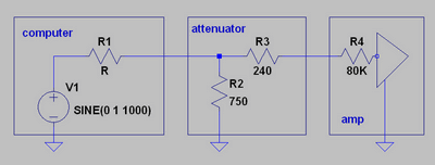

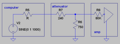

Не понял как работает ваш делитель. Если в делителе используется выходное сопротивление звуковой карты (не знаю сколько Ом), то для чего ещё один резистор (R3) последовательно с огромным входным сопротивлением TDA? Растолкуйте, плз, я что то запутался. Вроде надо сделать как на att2.gif

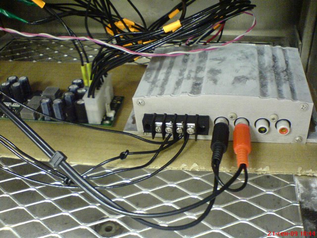

Название указано в РЭ (http://www.pccar.ru/showpost.php?p=1...postcount=74): АУДИОУСИЛИТЕЛЬ АВТОМОБИЛЬНЫЙ\ 095. Про цену не знаю.
Сегодня гонял усилитель в термокамере при отрицательных температурах. При -30 работает как надо.

Сообщений: 1,330
А при +50?

Сообщений: 11
osv.tcom will become famous soon enough
А при +50 буду проверять сегодня. Вчера не успел, камера очено долго разогревается и охлаждается.

Искрене радует что результат устроил. Правда. SM-LP-5001 мы тоже испытывали, и LM-NP/-LP тоже (уже писал: http://forum.pccar.ru/showpost.php?p...9&postcount=73). Нам звук не понравился и в результате была нагорожена развязка на оптических усилителях. Значит наша развязка точно понравится. Ура, товарищи! (Это реклама, как вы понимаете, коллеги ;-).
Допишу: свой усилок испытал в тепле, +57, в течение часа не сдох.
