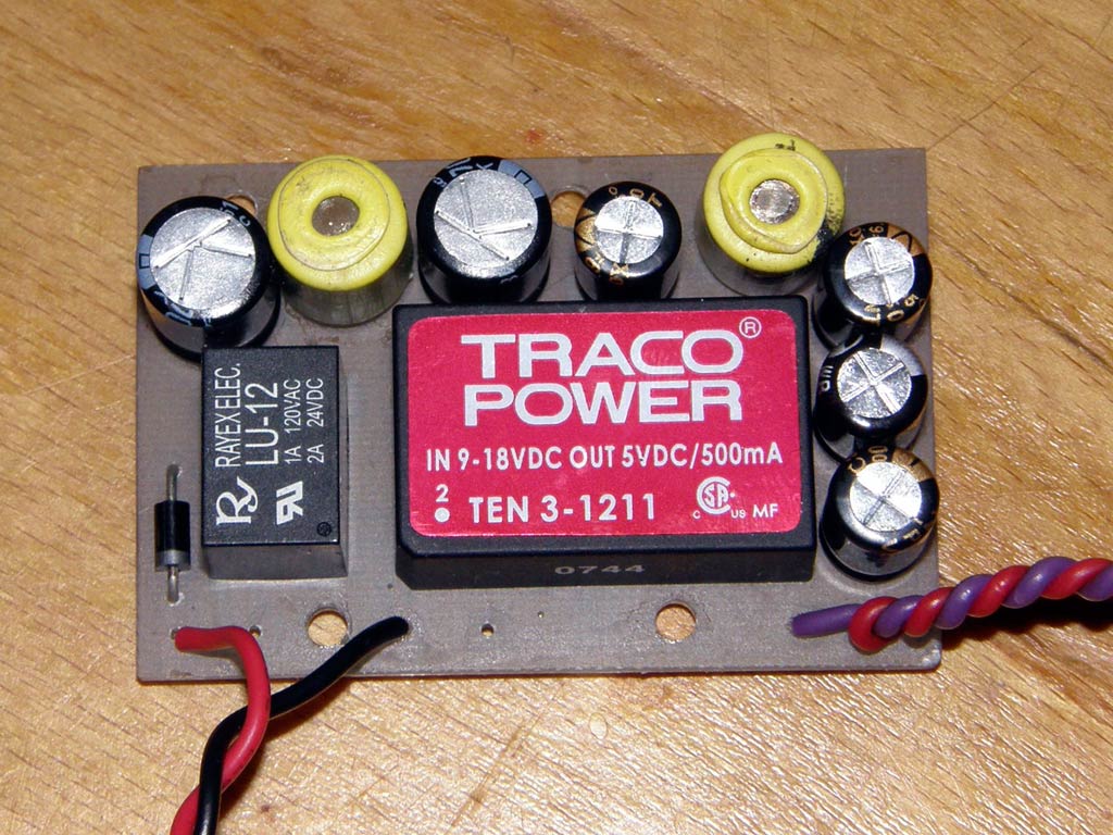

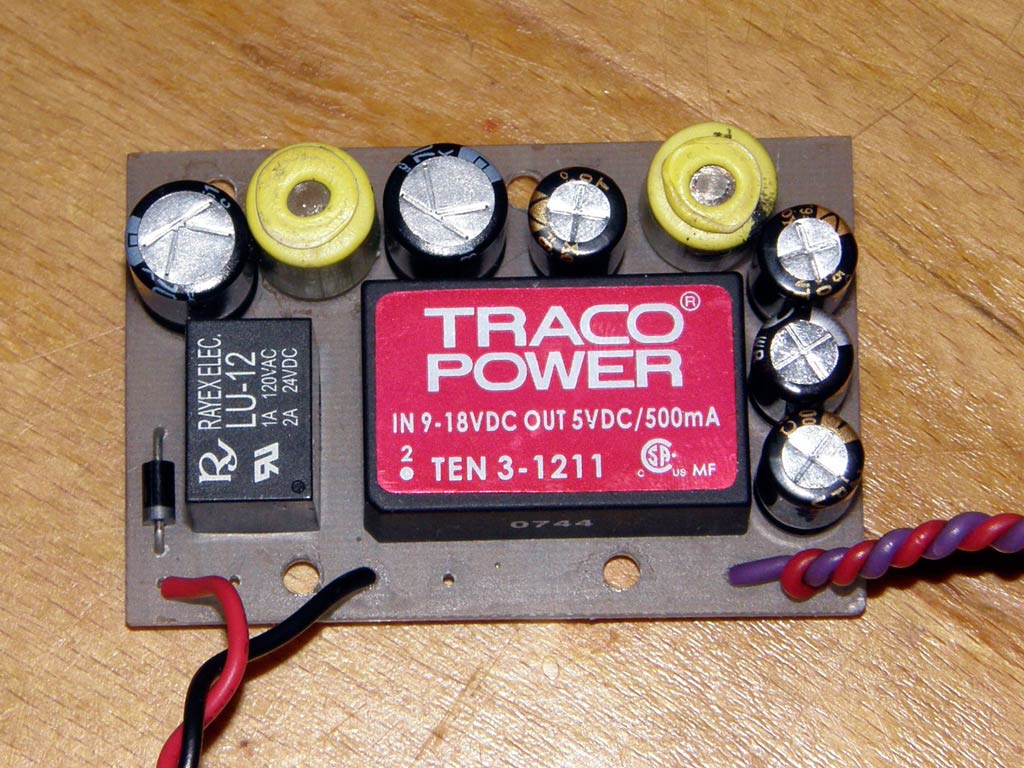

Много чего хотел сделать в мае, но немного подвело здоровье... поэтому после операции пока сижу дома и потихоньку паяю.
Внимательно изучил тему Компьютерные технологии для Hi-Fi и High-End
и еще раз внимательно перечитал Проект cMP2.

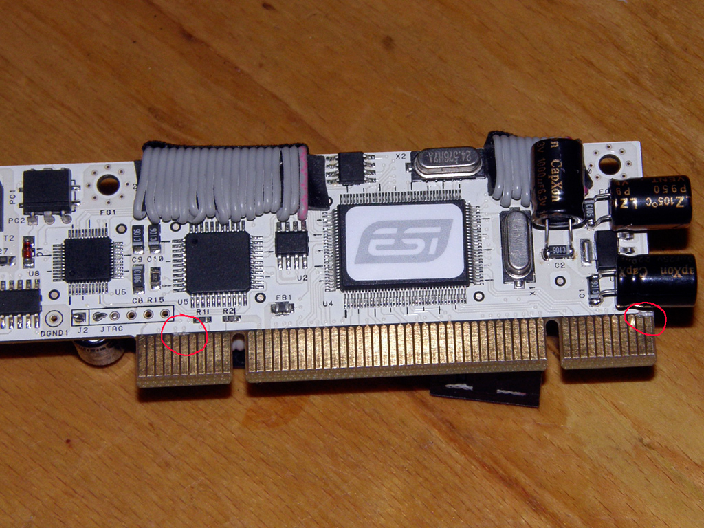

Решил попробовать как отзовется на звуке доработка цифровой части звуковой карты Джулии
Идти по пути супер клока - не стал, слишком это дорого, да и в планах стоит синхронизация Джулии от ЦАПа..
Попытка просто почистить питание в Джулии от блока питания М2 - мало к чему привела.... несмотря на увешивание Джулии конденсаторами, наводки в цифровой части имели слишком широкий и плотный спектр и уровень в районе 1 вольта..
Попытка сделать линейный стабилизатор с автомобильных 12 вольт - стало гораздо лучше, но все равно помехи от зажигания, всяких ШИМ регуляторов освещения присутствовали на выходе такого стабилизатора на уровне примерно 0,5 вольта, причем хаотично.....
Попробовал сделать с преобразователем ДС/ДС на 5 вольт. При запитке ДС/ДС от М2 - помехи все равно проходили, но уже гораздо меньшего уровня, а когда ДС/ДС запитал от автомобильных 12 вольт (ДС/ДС включается релюхой от 12 вольт М2) - все сразу стало на свои места - практически наводка только от самого ДС/ДС на уровне 10 мВ.
Почему я выбрал именно такой преобразователь ДС/ДС - во первых частота преобразования 300-400 кГц, во вторых по даташиту этот преобразователь допускает емкостную нагрузку в 4000 мкФ ( а реально можно в два раза больше). В общей сложности этот ДС/ДС по выходу 5 вольт у меня работает вместе с Джулией на 6000 мкФ. На входе и выходе стоят экранированные дроссели 100 и 470 мкГн соответственно, плюс все кругом заблокировано керамическими SMD конденсаторами номиналом 0,1 мкФ серии NPO.

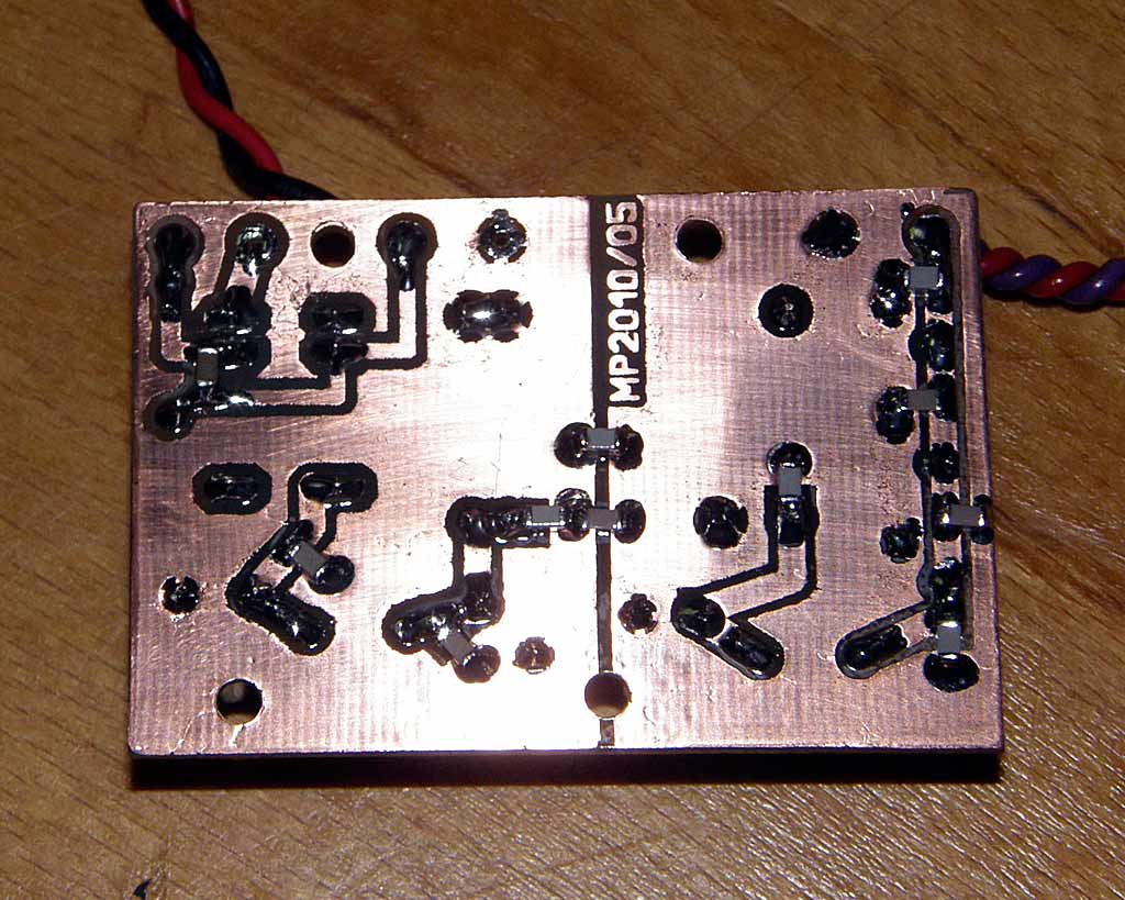

Вот внешний вид платки с преобразователем:
Обратная сторона платки:

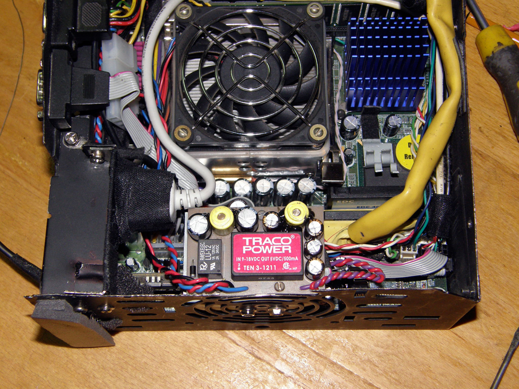

Вот так привесил конденсаторы на Джулию:
По поводу конденсаторов - товарищ в статье рекомендует применять конденсаторы типа Елна керафайнов и так далее.... по измерениям лучше всего цифровые помехи и сами наводки от ДС/ДС давят именно компьютерные низкоимпедансные конденсаторы, поэтому после небольших экспериментов остановился на CapXon серии LZ.....
И всё вставил в комп, закрепив платку с ДС/ДС на подиуме сверху Джулии:
Запускается и работает все без проблем.
Теперь самое интересное- как это все отразилось на звуке?
Кардинально как-бы ничего и не произошло.
Но именно послезвучия (я до этого считал, что они вполне достаточны) стали наверное такими, какими они должны быть с ЦАПа мультибитника, а также улучшилась фокусировка, и даже-бы я сказал, чистота звука на высоких частотах...
Много это или мало и стоило-ли так делать... я лично доволен, работа выполнена не зря.
Вот такая вот петрушка с питанием цифровой части Джулии...

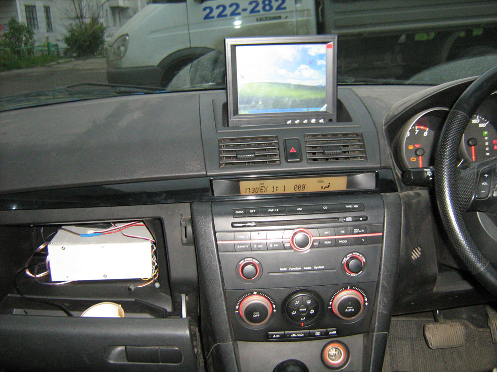

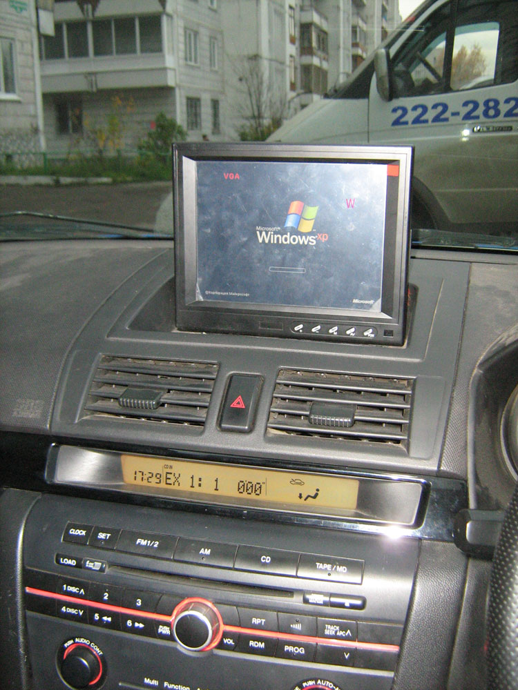

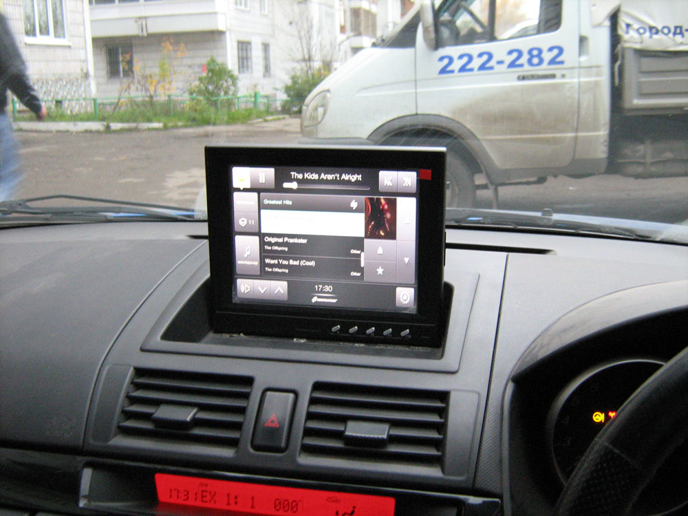

Halin: Спасибо за публикацию, благодаря твоей публикации я решился установить PCCAR в свое авто.
Хоть у меня и Axela (праворукая), данная публикация дала толчек для установки.
Пока установлен только компьютер, никакого обвеса в плане TV, Radio, OBD-II и т.д. нету.
Звук играет через штатную голову.
Вот несколько фото.
